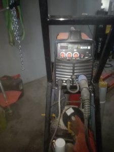

Ziadnu temu som nenasiel o tig pulzovom zvarani na hliník tak skusim napisat sem. Kupil som lacnu zvaracku v 3oj kombinacii mig tig a mma. Mam problem ze ten tig nema nastavenie toho pulzovania
a potreboval by som vediet ci sa neda nejako dorobit. Ono kolecko tam nejake je ale v vnutri nieje zapojene a ani nejdu knemu kable. Neviem ci to malo byt k tomu urcene alebo len vyplnili prazdny priestor. http://www.svarforum.cz/forum/uploads/thumbs/8917_img_20200607_162402.jpg
http://www.svarforum.cz/forum/uploads/thumbs/8917_img_20200607_162429.jpg

Mame gule ale nie vestecke hod aspon link kde si to kupil nech je vidno co je to za stroj
potom sa da ziskat aspon zakladny balik informacii a tech parametrov ktore by sme tu museli z teba tahat...
kym das link alebo tech parametre tak zakladne info ake to ma zapalovanie pre TIG ?
lebo nedavno sme tu riesili prave dodatocnu skatulu od 20-60$ pre masiny ktore nemaju SPOT ale vie to aj PULZ.
ale musi to mat zapalovanie a nie skrabatko.. mozno by to islo aj bez HFka s LiftArcom ale bez zaruky..

Zapaluje obluk priblížením. Znacka ako na foto a kupovana na bazosi nova viac onej neviem. Len mi nesvietila kontrolka zapnutia tak som ju otvoril a zistil ze to kolecko v lavo nieje zapojene a dioda mala len vypadnuty káblik

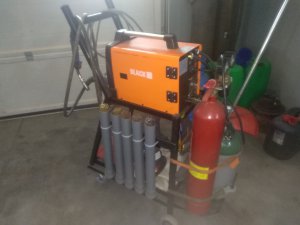

http://www.svarforum.cz/forum/uploads/thumbs/8917_img_20191129_080728.jpg

no zlty cernoch skoro ako zralok smile
https://allegro.pl/oferta/spawarka-mig- … 8763902968
tu mas prispevok kde som spominal pridavnu krabicu mozes skusit kupit..
http://www.svarforum.cz/forum/viewtopic … 94#p154194
ked tak pokracuj v tejto teme nech niesi rozlezeny v 3 temach .. (teraz musim odist)
tam bude niekde aj video ako to pripojili na TIG bez pulzu a bodovali v TIG-u (nieje to velmi kvalitne video)
ale predstavu si mozes spravit je to lacny upgrade ale pamataj ze ti to TIG stroj nenahradi
lebo nemas dalsie funkcie ako je slope down (dobeh ) nemas regulaciu pedalom a dofuk... a tak..
a mas len DC TIG cize zelezo/antikora/ bodovanie plieskov stou krabicou na hlinik zabudni..

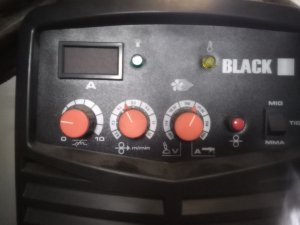

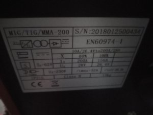

http://www.svarforum.cz/forum/uploads/thumbs/8917_img_20200607_193433.jpg
http://www.svarforum.cz/forum/uploads/thumbs/8917_img_20200607_193415.jpg             zapaluje sa obluk bez dotyku vzdialenost cca3mm tlacim a ide obluk.. No ak to nepojde na hlinik tak to nema asi vyznam zelezo nerez som skusal to ide uz mosadz bola horsia neviem asi ako pridavat borax. Uz som predal trafo co2 a kupil toto z nadejov ze to bude zvarat aj hlinik len ako na opravy nejaku prasklinu vanu olejovu a tak
