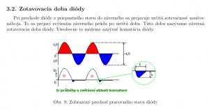

JaroslavPavel napsal(a):
Zdravím Vás pánové,
k příspěvku #29 seniora : Jištění selenovými usměrňovači popisuje v publikaci Diody a tyristory v průmyslové elektronice ,  J. Zíka , SNTL, Prahy 1971 :...od strany 159 až po strnu 179.
jenom úryvek z kapitoly 27.2
" Zvláštní vlastností těchto selenových desek je , že před kolenem závěrné charakteristiky propouštějí velmi malý proud , zatímco za kolenem
vykazují velmi malý odpor . Seleny pro jištění lze podstatně více proudově zatížit v závěrném směru než klasické typy selenových usměrňovačů a mají i větší časovou stabilitu a delší dobu života   " .......
nebo v literatuře : Tyristory , J. Š. Haškovec , F. Lstibůrek , J. Zíka , SNTL , Praha 1972, v kapitole Nelineární odpory 218- 220.
výrobní název mají : Selimit.
Nuž to je presne to, o čom som písal, len ja som zašiel do podstaty problému. v #46 píšem o procese zotavenia P-N prechodu, počas ktorého vznika spätný prúd.  Už som bol na pochybách, či som správne tento proces pomenoval komutácia, tak som si zagooglil a našiel niekoľko vysokoškolských prác, kde je zotavovacia doba prechodu takto uvádzaná. Prikladám snímok práce : Meranie zotavovacej doby PN prechodu z Ústavu Fyzikálnej elektroniky Prírodovedeckej fakulty Masarykovej univerzity.
http://www.svarforum.cz/forum/uploads/thumbs/3294_komutacia.png
