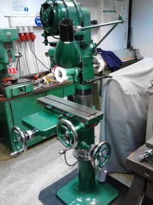

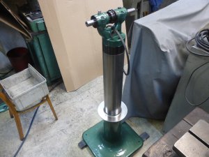

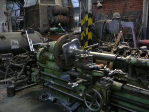

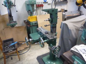

Dobrý den Pokud kupovat soustruh MN 80 tak podle mne pouze s kompletním příslušenstvím protože právě to mu dává ty rozšířené možnosti obrábění
Samotné příslušenství se sice v inzerci objevuje ale je poměrně drahé a tak to ve výsledku nebude výhodnější.
Na tomhle soustruhu jde opravdu udělat spousta věcí , pokud se tam rozměrově vejdou, samozřejmě na větším stroji uděláte součástku i větší ale zase máte doma velkou mašinu no a stejně se vám stane, že se vám tam některé součástky nevejdou...............
Já jsem třeba potřeboval osoustružit opěrnou plochu na sloupu mého brousícího stroje  model roku 1907.........

Tady vidíte , že nejsem žádný zapřísáhlý odpůrce práce na větších soustruzích  smile
