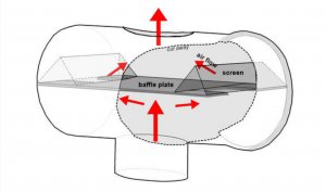

"lapač jisker" na přenosná kamínka
zdravím všechny!
zajímalo by mne, zdali se někdo nepotkal s výrobkem, který by se dal použít jako ▀▄▀▄▀▄LAPAČ JISKER▄▀▄▀▄▀  na přenosná kamínka na dřevo.
někdo se na netu zmínil o nerezovém sítku na bazénu, ale bazén nemám, a tak nemohu posoudit.
jelikož je toto forum bohaté na  kreativní a talentované lidi nepřeberných profesí , napadlo mne požádat o radu či tip zdejší smetánku:-)
jelikož se již sporadicky vyskytuju na dílně, nemohu to vyrobit z nerezového plátna či síťoviny, ale spolehnout se na nějaký vyrobený produkt,
( odolávající vysokým teplotám a  na míry uvedené na obrázku )
předem děkuji za laskavé odpovědi a jako vždy ❚█══PRÁCI ZDAR══█❚
http://www.svarforum.cz/forum/uploads/thumbs/1445_2111spark_arrester.jpg
Editoval tibet (22-11-2020 00:18:12)

A co běžný cedník? Koupíš v domácích potřebách.

díky za tip, ale obávám se že cedník má příliž jemnou textilii, to by se hned ucpalo.
chtělo by to tak dirky 4-5mm velký, a z tuhýho materiálu, aby to nevypálilo tak brzo.

Cedník mít 5mm díry bude. Kdyby měl 6, šlo by tam dát ještě drátěnku, tu jsem kdysi dával do výfuku na motorku

potřeboval sem nějak zakončit odsávání z koupelny, na trhu je milion různých krycích mřížek s cenami mimo mísu. Nalepil jsem cedník.
http://www.svarforum.cz/forum/uploads/thumbs/1168_dscn2849.jpg
a taky výduchy z krbu, ale ty jsou rámeček na kouřovod + síto 1mm, vystříhnuto a prohnuto.
http://www.svarforum.cz/forum/uploads/thumbs/1168_dscn2851.jpg

gratuluju, to máš taky pěkně udělaný!
mě přez to síto  půjde extrémní žár a kouř.
měli by se  rozpálit do červena, a tak by to bylo nejlepší z toho nerezovýho tlustýho pletiva.
( titan by byl nejlepší, snáší vysoký teploty bez problémů.., ale je potřeba stát na zemi a použít nejdostupnější a nejlevnější materiál přístupný kolem)
do budoucna bych si nechal udělat tohle, létama vyzkoušený a funkční jedním týpkem ze států, pod přezdívkou MegaWoodswalker.
je na jiný druh kamínek, ale i tak to splní požadavky
odkaz na zdroj v AJ http://zombiehunters.org/forum/viewtopi … p;start=24
http://www.svarforum.cz/forum/uploads/thumbs/1445_obrazek_202.jpg
http://www.svarforum.cz/forum/uploads/thumbs/1445_100_2264.jpg
http://www.svarforum.cz/forum/uploads/thumbs/1445_obrazek_101.jpg
