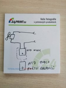

Co se týká těch ventilátorů, tak si stačí koupit termistory (spíš teplotní spínač) na 40°C (počet podle počtu chladičů) a ten zapojit do série s ventilátorem. Pokud je víc chladičů, je nutné zapojit ty "spínače" paralelně. To způsobí, že kterýkoliv chladič se ohřeje na těch 40°C sepne ventilátor dokud to neschladí...  Pak to zase ventilátor vypne...
http://www.svarforum.cz/forum/uploads/thumbs/3218_teplo.jpg
EDIT: Montáž pokud možno ideálně hned vedle  snímače teploty, který vypne svářečku při přehřátí...
https://rellik.rajce.idnes.cz/PARTNER_T … 1370866424 ++
Editoval Rellik (11-12-2020 11:22:27)
