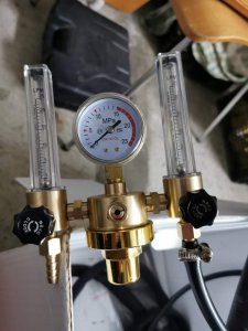

Ahojte , má prosím vás niekto skúsenosť alebo podobný problém ohľadom redukčného ventilu na argon mám budík s dvoma prietokomermi (plavakove) vo fľaši mám 17 MPA , no nejde nastaviť prietok l/m prietok kolíše nezostáva rovnaký pri danej nastavenej hodnote ( ani ho nejde nastaviť na vyšší prietok napr Max do 15l)  a pomaličky klesá alebo mierne kolíše vie niekto kde by mohla byť chyba ? http://www.svarforum.cz/forum/uploads/thumbs/10052_received_225943792245687.jpeg

Prosím andrease aby sem dal fotku detailu nápisu uvnitř "skleničky", nebo opsal, co se tam píše.

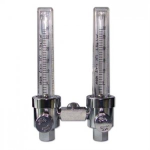

Famater má pravdu. Obrázek mosazného oného, který funguje. Na "skleničkách" jsou vytištěný podmínky, za kterých je měření přesné. Je to blbě čitelný, stažený z eshopu. Bohužel, lepší nemám.
http://www.svarforum.cz/forum/uploads/thumbs/4621_-co2.jpg

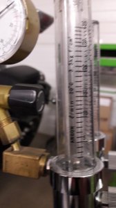

Nemáš zcela pravdu. Ty trubičkový měřáky jsou kalibrovaný na konkrétní plyn, tlak a teplotu, jak jsem psal výše. Žádnej atmosferickej tlak. A jelikož jseš ochotnej se o tom hádat, tak jsem se zvedl a šel to nafotit do dílny.
http://www.svarforum.cz/forum/uploads/thumbs/4621_20201219_145427.jpg
Je to i k přečtení: Argon, 20 stunů celsia a 3,5 atmosféry. Za těchto podmínek to měří přesně (v rámci metody a provedení).

K tématu mám tolik že si nikdo nevšiml že ten úvodní redukčák od andrease není možné připojit rovnou na tlakovou lahev.
To je přece průtokoměr. Ten manometr tam číňan použil co se mu zrovna někde válely zásoby.
