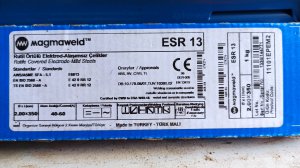

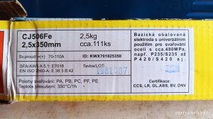

Kostru sa snazim mat do 50cm od zvaru ak to ide. S tou dlzkou obluka mam asi problem. Davam to mozno dalej. Poslem foto elektrod.

Re: Zvary maju malu pevnost
url=http://www.svarforum.cz/forum/zobrobr.php?image=./uploads/10029_img_20210411_155211.jpg]
http://www.svarforum.cz/forum/uploads/thumbs/10029_img_20210411_155211.jpg[/url]
#50 12-04-2021 22:25:47
karolhorvath1960
Registrovaný: 06-12-2020
Příspěvky: 28
http://www.svarforum.cz/forum/uploads/thumbs/10029_img_20210411_155232.jpg
