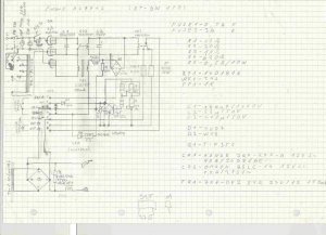

TO :corell+007  tak jen pro zajímavost BT-GW150 má asi jinou řídící část než 190 protože jsi psal o tyristoru. 150ka má v koncovém stupni tranzistor. Večer jsem nakreslil schéma celé svářečky včetně elektroniky řízení. Tu vyhodím a dnes udělám jednotku PWM s 555 a doplním předfuk dofuk
schéma Einhell BT-GW 150
http://www.svarforum.cz/forum/uploads/thumbs/813_einhell150_schemat.jpg
na celé této svářečce je Einhell pouze nápis. Uvnitř jsou všechny komponenty označeny výrobním štítkem KENDE a tudíž celá svářečka je výrobkem této firmy: http://www.kende.com.cn/english/

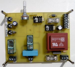

Tak jsem dokončil a otestoval řídící jednotku. Záklat jednotky je známé řízení motoru PWM na bázi 555 a doplněno o bezpotenciálové (relé, tedy plyn. ventil na jakékoli napětí) ovládání el. mag ventilu s funkcemi předfuk, dofuk a předstih zastavení posuvu před vypnutím svař. proudu. Silové spínaní trafa je volitelně relé finder 16A+kondenzátor, nebo SSR 25A uvidím co bude výhodnější. Dnes ji implementuji do svářečky a uvidím.
http://www.svarforum.cz/forum/uploads/thumbs/813_im000183.jpg
http://www.svarforum.cz/forum/uploads/thumbs/813_im000189.jpg

Vestavba je hotová a naštěstí vše funguje jak má. Jak bude čas tak ještě vyzkouším akci a uvidím
http://www.svarforum.cz/forum/uploads/thumbs/813_im000193.jpg
