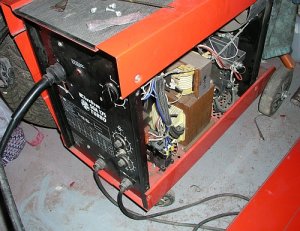

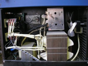

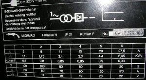

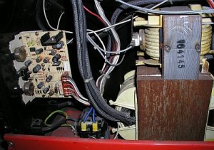

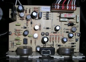

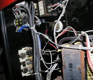

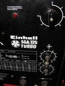

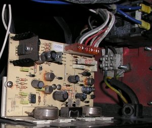

.. takze vkladam fota te moji svarecky .. od Discovera mam novy pojezd z SGA145 .. no bohuzel ma o dost mensi motorek nez ten muj .. tak nevim ... jeste jsem ho nezkousel zapojit ..
.. obrazky jsem zmensil, aby se to tu moc nezaplacalo .. snad budou zajimave i pro ostatni ..
http://www.svarforum.cz/forum/uploads/thumbs/1297_01_zgarbik.jpg
http://www.svarforum.cz/forum/uploads/thumbs/1297_02_ovladani.jpg
http://www.svarforum.cz/forum/uploads/thumbs/1297_03_parametry.jpg
http://www.svarforum.cz/forum/uploads/thumbs/1297_04_pohled_00.jpg
http://www.svarforum.cz/forum/uploads/thumbs/1297_05_pohled_01.jpg
http://www.svarforum.cz/forum/uploads/thumbs/1297_06_pohled_02.jpg
http://www.svarforum.cz/forum/uploads/thumbs/1297_07_elektronika_01.jpg
http://www.svarforum.cz/forum/uploads/thumbs/1297_08_elektronika_02.jpg
http://www.svarforum.cz/forum/uploads/thumbs/1297_09_nejaky_obvod.jpg
http://www.svarforum.cz/forum/uploads/thumbs/1297_10_trafo_a_motorek.jpg
http://www.svarforum.cz/forum/uploads/thumbs/1297_11_usmernovac.jpg
http://www.svarforum.cz/forum/uploads/thumbs/1297_12_el_ventil_plynu.jpg
http://www.svarforum.cz/forum/uploads/thumbs/1297_13_prepinac.jpg

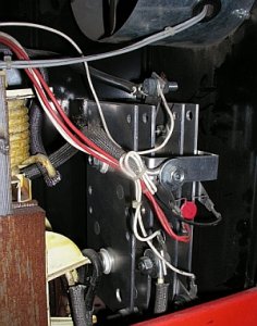

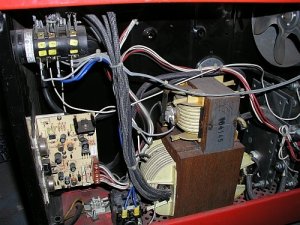

.. zkuste to prosim omrknout, jestli by to slo nejak rozumne predelat na nejaky poradny podavac s vetsim prikonem ..
.. co by bylo potreba .. diky
Editoval malim9am (12-08-2009 09:26:14)

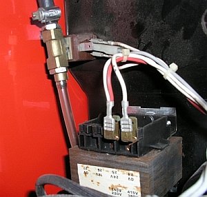

To malim9am:  to trafo co dává  24V co máš vedle přepínače stupňů je pro napájení stykače (pokud se nepletu) a zároveň elektroniky. Posuv je napájen ze
svařovacího napětí (podle obrázku z usměrňovače) proto ten motor je větší..je na vyšší napětí. Jinak to trafo s tlumivkou je stejné jako u  mé SGA 175 alias SGA 145. Obvod UC3842 je obvod spínaného zdroje jedná se tedy o PWM regulátor v obvodu jen sem moc nepochopil tu elektroniku proč tam jsou dva poťáky na nastavení posuvu drátu...tohle jsem ještě nikde neviděl moc mi to neříká.  Jinak proč ti to pořád zadrhává změř multimetrem na výstupu pro napájení motoru posuvu jestli přuisepnutí hořáku máš stejné napětí...pokud bude hodně kolísat nebo se dosti měnit hledal bych chybu možná i v usměrňovači hádám, že usměrňovač co je n fotce má 8 diod a na druhé straně jen dvě didoy a tam by mohl být problém, ale nejsem si jistý....kdosi mi ještě říkal, že občas je u takto napájených podavačů úproblém, že není u usměrňovače vyhlazovací kondenzátor s odporem  (já mám třebas 10 000u/63V a 820Ohm/5W....při odpojení je napětí podavače nestabilní) pokud se pletu opravte mě...
Welder Fantasy TRIO 230 DualPulse,  TecnoMig 212 LCD + hořák ABIMIG AT 255 LW + krk na 155, TecnoTig 205 AC/DC Puls. 2x 20l CO2, 6L CO2.  Tuson Pegasus 160 AC/DC HP, hořák WP17, WP26, WP18F, Kowax 820 SpeedAir,  Kowax 820 samostatná,  4x 20l lahev Argon, Plazma Berlan BPS 40 + hořák AG-60, Dnipro-M  SAB-210, Autogen

To malim9am:  Jo  dost důležitá věc....nevím jak je na tom tvůj motorek, ale jestli si troufneš rozdělej ho a podívej se na kotvu v jakém je stvu a hlavně samotné uhlíky....protože jestli máš (stačí jen jeden) uhlík téměř ohoblovaný a dotýká se kotvy už i část plíšku na kterém je smotný uhlík tak jsi doma....tohle si pamatuji jako častý problém....po výměně je klid...ono zrovna tyhle uhlíky , ikdyž motorek vypadá jako kvalitní a silný v nich bývyjí docela "měkké" uhlíky...tedy pěkné svinstvo  rychle ubívají....dobrý příklad vrtačky nebo přímočarky s hypermarketů....všimni si že v karbici je přiložen většinou jeden pár náhradních uhlíků....a drolí se...jsou to šmejdy. Ten motorek co je na podavači co jsem ti dal je na 24V (až 30V), takže když ho celý prohodíš, tak by ti měl šlapat bezproblémů.

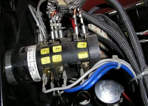

Discovera > .. ten druhy potenciometr je na nastaveni bodovani .. je tam jeste ten prepinac .. to bodovani v tomhle provedeni mi prijde ale k nicemu ..
.. jinak ty uhliky bylo taky prvni co me napadlo .. ale koukal jsem a byly jeste dobre ..
.. zkusim zmerit to napeti a pripojit pokusne ten druhy posuv jak se to bude chovat .. .
.. akorat jsem moc nepochopil, jak je to s tim PWM, kdyz je to napajene tim svarovacim napetim .. jako ze koleckem se meni sirka pulsu a podle zapnuteho stupne na trafu je potom ten puls o ruznem napeti .. ??

Aha..z té fotky to nejde moc dobře vidět....a viděl sem dole pod stupnicí znak připomínající posuv drátu proto mě to přišlo divný....
...ohledně toho pulsu si to alespoň takto myslím, ale stoprocentně si jistí nejsem...nikdy semt o moc neřešil (zapojení napájení ze svař. napětí jako má COčko vs. PWM).
bylo by dobré se podívat jestli ten červený vodič co jde z motoru jde do elektronikya druhý vodič zda jde do usměrňovače...podle fotky svazku to tak vypadá....taky otázkou je jestli ten PWM regulátor funguje jak má.
Jinak se mi zdá, že to je ještě ta kvalitní červená Einhellka s celoměděným trafem co? tlumivka je určitě hliník.....ale teď na to hledím...nikde na desce nevidím žádné relátko....by mě zajímalo co spíná napajecí napětí cívky stykače....?...

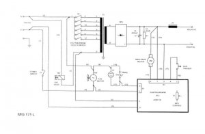

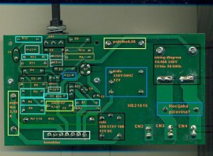

Včera jsem konečně dodělal a vestavěl řízení od Prezidenta. Trošku mě potrápil tranzistor BDW93, nevím proč ale umřel, tak jsem ho nahradil MOSFETem IRF530 dal jsem mu do báze větší odpor 2kohm a už vše běží jak má. Už se těším, až to vyzkouším při svařování.
http://martinovo.info/img/cocko/wObraz000.jpg
Mám Einhell SGA170 a měl jsem problém s rychlostí posuvu, drát jel pořád moc rychle.
Ještě zbývá dodělat el.ventil plynu, jakej byste mi kdo doporučili?

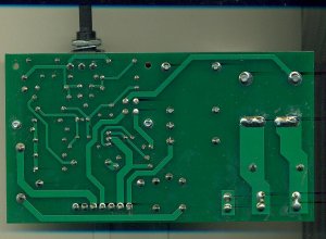

tady je ten origo kripl na posuv
http://www.svarforum.cz/forum/uploads/thumbs/1400_hocijaka_pieovina.jpg
tudle je to tak pospojovaný
http://www.svarforum.cz/forum/uploads/thumbs/1400_hocijaka_pieovina_znaeeni_pozic11.jpg
mělo by tam bejt 6 diod, 9 kondíků, 15 rezistorů - 30 kousků
tu je z druhý strany
http://www.svarforum.cz/forum/uploads/thumbs/1400_pa107679.jpg
takhle vypadá pleška vevnitř
http://www.svarforum.cz/forum/uploads/thumbs/1400_pa087660.jpg
