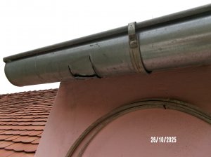

Zdravím.
Prosím, čím by jste opravili lepený spoj na titanzinkovém žlabu?
Řemeslníci nainstalovaly nové okapy, dle mého přání titanzinek. Kromě mnoha chyb které se postupně  snažím opravit jsem zjistil že žlab protéká v lepeném spoji. Jak jsem se dodatečně dozvěděl, tak nekomu z nich uklouzla noha na lešení, on se zachytil okapu a při tom spoj nejspíš prasknul. Sice jsem reklamoval, předák si okap prohlédl a uznal netěsnost, ale za dílo je už zaplaceno a práce za kterou se bude platit je jinde dost.
Dle rychlého průzkumu mám možnosti:
1) koupit lepidlo na titanzinek a spoj znovu slepit
2) vytáhnout PB pájku a použít klempířský cín s olovem
3) čekat a doufat že k opravě řemeslníkem jednou dojde
4) něčim zevnitř přetřít a zatmelit
Pokud bych šel cestou
1) tak jaké lepidlo (asi epoxid který bych použil nejraději nebude nejvhodnější) a bude stačit namočit okraje aby to do spoje navzlínalo?
2) vypálí se původní lepidlo při ohřátí plamenem a jaký tavidlo (převařená kyselina solná je silně nevhodná)
3) to může pěkně trvat, mezi tím se spoj zašpiní a bude vše ještě horší
4) čim přetřít, nejde mi o spojení ale potřebuji zamezit protékání
Okap nemohu sundavat, je dost vysoko a dlouhý, budu rád když se k němu dostanu z žebříku nebo ze střechy.
Důležitá bude trvanlivost, neplatil jsem titanzinek abych to každý dva roky opravoval.
Editoval Charon (24-10-2025 08:21:50)

Já jsem titanzinek letoval cínem, když jsem cosi upravoval. Od dodavatele to bylo taky letovaný. U tebe bych to opravil stejně, jako to máš od dodavatele - lepidlem.

Ještě mě napadlo přes to dát spojku, sice je většinou jen v pozinku, ale tím že by nebyla v dlouhodobém styku s vodou by mohla také dlouho vydržet. To bych si nechal jako rezervu, přeci jen by tam byla jako jediná a estetika také je důležitá.

Klempířský tmel bude buďto levný bitumenový nebo dražší a trvanlivější polyuretanový. Podle mne je ale v současné době velký problém v tom, že okap bude mokrý a už špinavý a tmel by nechytil. A pokud je k němu špatný přístup, tak je problém ho vysušit a očistit.
Totéž by podle mne bylo třeba v případě pájení, spoj by se musel rozpojit  očistit od tmelu, aby měkká pájka chytla.
Já to vidím na provizorní utěsnění a na pořádnou opravu někdy v létě, až bude sucho. A teplo. Tmel potom bude stačit očistit nějak kartáčem a nanést další podobný tmel. Pokud to je mechanicky soudržné. Pokud nebude spoj soudržný, podle mne ho jenom tmel neudrží. Bude třeba ten plech přihnout tak, aby držel a tmel to jenom těsnil.  Nebo sundat veškerý tmel, očistit, pocínovat a spájet pájkou, ta by to měla udržet.
U toho pájení bude asi třeba trochu dávat pozor, aby se plech neroztavil, teplota tání titanzinku má být okolo 420 st C.

tady je oprava složitá, jak je psáno i kvalitní spoj musí být pojištěn nýty. Nezdá se to ale žlab je hodně namáhaný.
Takovou věc, když sem to nechtěl rozebírat, sem řešil nalepením záplaty zevnitř. Kousek IPY, ohřát a nalepit.
Těsní to dlouhé roky a estetika je OK. Spoj nemusí být vodotěsný v celém profilu. Když prší málo voda teče jen cca po dně žlabu. Když je velký liják tak je to jedno - stejně je voda všude.

Měkkou pájkou jsou okapy z pozinku normálně sletované s přesahem tak dva tři centimetry a pokud je to sletování kvalitní a po celé ploše přesahu, tak to pevností úplně stačí. Vůbec žádné nýtování tam být nemusí, stejně klasické nýtování, kde se hlavička roznýtovává tam nejde a trhací nýty moc pevné a spolehlivé nebudou. Asi by klidně při takovém přesahu a kvalitním pájení držely i okapy z titanzinku a bez nýtování.

Okapy se nikdy nenýtují, nýty porušují plech a v tom místě korozí nýty, pokud to jsou trhací nýty, vypadnou a okapy prokorodují jako první, u pájených  okapů vždycky stačí to pájení pořádně umět.  Strkat do okapů nějaké nýty, zvláště trhací je vždy nouzovka a záruka toho, že to bude třeba co pár let spravovat, pájené okapy jsou na desítky let bez opravy.

Radime, bobobo má pravdu. Pz žlaby se nýtovaly a pak pájely. Na jeden spoj měly být použity minimálně 4 nýty.  Chodil jsem pomáhat kamarádovi, klempíři ( r.1960-62) a kromě falcování plechových střech jsem mnohokrát právě spojování žlabů prováděl. Nýtky byly ocelové, proto se musely jak píše BoBo, zalít cínem z obou stran. Ještě jich trochu mám.
Pro Pafíka.  Pájka byla Sn Pb a pájelo se benzinovými "samodujnými" kempířskými hořáky. To jsou ty takové podlouhlé na rozdíl od lamp opalovacích. Jsou ještě klempíři, kteří to stále ještě takto provádějí. I když jsou k dospozici hořáky PB, tal používají benzinové, protože jsou odolné ve větru.

Chápu že možná v technologickém listu je nýtování okapů, ale má zkušenost je, že kvalitně pájené okapy i bez nýtů drží na věky, tedy dokud neproreznou. Tak asi pozinkované železo.
Titan zinek a nová doba jsem si myslel je něco nového. Zatím to vypadá, že lepení v případě okapů je jen lenost či nezkušenost řemeslníka.
