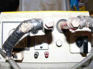

identifikace svarecky
Zdravim,
konecne jsem se k tomu dokopal, abych vyfotil svou svarecku, kterou jsem zdedil...
Potreboval bych zjistit, jestli je to nejake vyrabena svarecka nebo samo-doma. Neco jsem sni uz varil (zacatky byly tezke), jedina regulace, ktera se snad pro svarovani da pouzit je prepinac s polohami 0 - 4 (cerny otaceci knoflik vpravo), jinak myslim by me slouzit i jako nabijecka auto baterii.
Varil jsem zatim jen s ER117 2mm, 2.5mm; materialy jackel o sile 2 - 3mm, ocel plocha 3 - 10mm, ocel L 2 - 3mm. U 2mm elektrody je docela malo stupen 2 (lepi, moc nechyta oblouk), 3 je zase moc (elektroda behem chvile zrudne a zacne se palit), na 2.5 pouzivam stupen 3 kde to je tak akorat, ale problem je u 2mm materialu, pac docela mizi wink
foceno mobilem a za mizerneho svetla:
http://www.svarforum.cz/forum/uploads/thumbs/1313_sv1.jpg
http://www.svarforum.cz/forum/uploads/thumbs/1313_sv2.jpg

Vyzerá ako samorobka ale trebalo by sa kuknúť do vnútra aby to bolo isté.Možno že trafo je neaký originál len niekto vyrobil novú skrinku.

Na 99,99% nebo spíš 100% je to handmade a vypadá to, jak píšeš, že je to zkřížený s autonabíječkou (soudě podle ampérmetru, přístrojovejch svorek a nejspíš potenciometru pro regulaci nabíjení). Trochu mi uniká smysl tý zásuvky, ale je tam taky jakejsi knoflík, jestli to náhodou nebude tyristorová regulace např. na vrtačku (v dobách kdy to patrně bylo dělaný, regulace na vrtačkách nebyly jako jsou dnes). Chtělo by to ostřejší fotku. smile

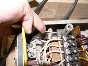

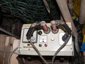

tak slo to i bez flexy:
http://www.svarforum.cz/forum/uploads/thumbs/1313_p1080648.jpg
http://www.svarforum.cz/forum/uploads/thumbs/1313_p1080649.jpg
http://www.svarforum.cz/forum/uploads/thumbs/1313_p1080653.jpg
http://www.svarforum.cz/forum/uploads/thumbs/1313_p1080655.jpg
zasuvka vlevo je opravdu rizena tyristorem (tyristor KT 706 posledni fotka)
jistic, svorky (bananove), ampermetr (asi i pojistka a potenciometr vpravo od ampermetru) je na nabijeni baterie - pravy vypinac musi byt v poloze 1
pak je tam vpravo uz jen prepinac velky otocny se 5 stupnemi (0 - 4) a nad nim je dalsi prepinac, ktery ma 3 polohy (jde videt na treti fotce, jinak ho zakryva kabel ke svorce) oznacene jsou polohy leva I, uprostred neni nic napsano a vpravo II - ze by regulace rozsahu proudu pro svarecku ? (matne si pamatuji ze nekdo v rodine rikal ze varil 6mm elektrodama.....) - zatim to mam porad v poloze I

Ještě k té tvojí svářečce. Samodomo je to tuty, podle toho jističe bych to typoval tak na konec sedmdesátejch let, max první polovina osmdesátejch let minulýho století (fuj to je děsnej termín) smile

V dobách, kdy jsem se intenzívně zabýval bastlením, 1980 - 1985, tak takovýhle měřák, výrobce Metra Blansko byl v obchodech s elektronikou relativně běžně k sehnání. Podobně ta zásuvka 220 V. Ovšem, kdo měl dobré kontakty v oboru, mohl takový měřák sehnat klidně i o několik let dříve, v době, kdy ještě Metra nedávala přebytky na volný trh a vyráběla jen pro socialistické podniky, odhaduji.  I typ toho tyristoru by tomu času odpovídal.

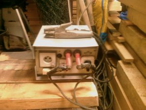

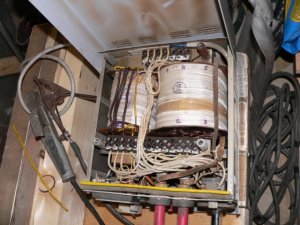

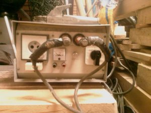

ahojte, doma mame tento stroj (okrem inych  ceskoslovenskych smile ) a nieje mi uplne jasné ci to je pouzitelne na nieco. viete to niekto identifikovat ? big_smile
viem ze je to na elektrody zvaracka, ale neviem ci to ma nejaku hodnotu, pripadne vyznam to skladovat, alebo je to vhodne uz do muzea...
diky za kazdu reakciu

nemozem si pomoct, ale podla spodneho obrazku to vyzera na podomacku vyrobenu triodynu. Pokial je funkcna, mala by zvarat tak, ze tutti-frutti.. smile
