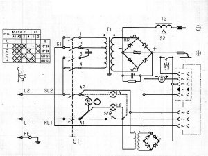

Bohužel mám obavu, že kreslit potřeba bude. Ono totiž to schéma úpravy v odkazu http://www.svarforum.cz/forum/uploads/6 … eni_co.jpg je pro modrou Einhell BT-GW 170 Blue, která má řídící jednotku typu Güde.
Kdežto já mám šedivou Einhell Euro SGA 170 Turbo, která má jinou a to Telwinovic řídící jednotku tj. cca tuhle
http://design77.republika.pl/allegro/P2223653.JPG
Schéma řídící jednotky by mělo vypadat přibližně takto:
http://www.svarforum.cz/forum/uploads/thumbs/5692_einhell_euro_sga_170_turbo_schema_rj.jpg
I neelektrikář jako já pozná, že to podle schématu v odkazu zapojit nelze, protože má tahle řídící jednotka na konektoru míň pinů roll

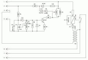

Tak kluci při výrobě mění zapojení a vypadá to, že zjednodušují. Můžete se podívat co je napsané na součástce  vlevo v kroužku
http://www.svarforum.cz/forum/uploads/thumbs/5816_dotaz.jpg
Očekávám, že to bude nějaký triak, např KT.... a pak by opět šlo o stejný druh regulace jako mam já. V tom případě po osazení kondenzátoru musíte mít pomocné trafo, které vlastně už chcete, jen z jiného důvodu.

Francotirador: Dobrý den, to co psal Charon v původním článku se asi týkalo zapojení kondenzátoru na hlavní usměrňovač, ale když necháte zapojenu desku s elektronikou tak jak je originál. Tedy že je napájena z hl. svářecího trafa. Když dáte malé pomocné trafko, problém by už nemusel být.
V tom přepojení by neměl být problém. Jestli máte zapojení desky jako na předchozí stránce co jste dával, tak odpojíte káblíky označené na konektoru 3 a 5. Vývody nově zapojíte na usměrňovač pomocného trafka, vývod 3 na plus a vývod 5 na mínus. Mělo by to fungovat. U pomocného trafka ale dejte jen usměrňovač, né kondenzátor. Tyhle desky potřebují pulsní proud, s kondenzátorem by nefungovaly.
Editoval varok (29-08-2015 12:15:22)

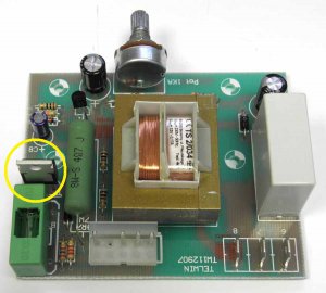

To foto co jsem dal je pouze ilustrativní. V mojí je jednotka typ TW114899 (výrobce italský SELMO), nedaří se mi k ní na netu cokoli najít sad
Na té součástce v kroužku je popis:
TYN
412
MAR   652
http://dutaelectronics.com/new/images/TYN412.gif
Desku jsem se snažil vyfotit (po ruce jsem měl jen mobil a tudíž výsledek nodopadl prezentovatelně), ale spíš se podobá této
http://design77.republika.pl/allegro/P1183576.JPG
nebo
http://www.spaw-serwiscz.pl/images/PL-M … 161-02.jpg
http://www.spaw-serwiscz.pl/images/PL-M … 161-01.jpg
http://www.spaw-serwiscz.pl/images/PL-M … 161-04.jpg
Přesněji kombinace komponentů - šedivý s průhledně modrým.

TYN 412 - jedná se o tyristor
http://pdf1.alldatasheet.net/datasheet- … YN412.html
a nelze přidat jen kondenzátor na svářecí napětí! Po přidání kondenzátoru dojde k vyhlazení svářecího napětí (zlepší se oblouk) a regulace pojede na maximum. Tyristor potřebuje pro svou správnou funkci průchod nulou a to se usměrněním poruší. Přesně jak varuje DaviCH. Po přidání pomocného trafa a diodového můstku to bude v pořádku.
Podle přiložených fotek se bude jednat o stejné nebo podobné zapojení jako u mého, jen je použita smíšená montáž s SMD součástkama. To je chytré, šetří se místo a nemusí se dělat oboustranný plošnák. Obecné se to zlevnilo a kvalita mohla zůstat.
To. Varok

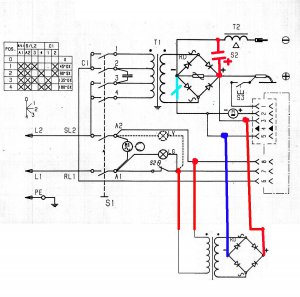

To varok: máš pravdu, spíná to relé co je na tištáku a to spína mezi svorkama 6 a 7, připojuje primár hlavního trafa.
Připojuji nové zapojení, červeně a tmavě modře jsou tažené nové dráty, světle modře kreslim kde musí dojít k odpojení starých drátů (na třech místech). Svářecí kondenzátor je také nakreslen červeně, zapojení dle DavidaCH. Já ho mam zapojený za tlumivkou, což je mechanicku horší, ale elektricky mi to připadá lepší.
http://www.svarforum.cz/forum/uploads/thumbs/5816_uprava-1.gif
Otázkou je, zda čínan nešetřil na drátech a zda do hubice ke spínači vedou dva samostatné dráty, nebo zda jeden neni společný ze svářecím + drátem a rozpojení nelze udělat. Pak by se muselo použít zapojeni v kterém se mi nelíbí propojení tištáku ze svářecím napětím.
http://www.svarforum.cz/forum/uploads/thumbs/5816_uprava-2.gif
Při propojování je třeba být opatrný, na tištáku je sítové napětí na plochých svorkách. Zapojení jsem si domyslel (bez znalosti skutečného schematu na tištáku) na základě znalosti mé svářečky a pro to úpravu děláte na vlastní riziko. Je třeba měřit a kontrolovat v době zapojování i prvního provozu.
Editoval Charon (29-08-2015 22:15:07)

Možná jsem to z vašich schémat špatně pochopil, ale vy máte nakresleno napájení pomocného trafka až z výstupu desky s elektronikou? Hm, co já jsem si dělal svoji svářečku a pár dalších upravoval, tak jsem pomocné trafko napojil přímo za hlavní přepínač. Tedy když se zapne svářečka, tak se zárověň zapne i to malé trafo. Nejsem si jistý, ale myslím, že právě tohle je zrovna typ svářečky, která má do hořáku tahaný jen jeden káblík ke spínači, nedávno to tady někdo řešil.

Pokusím se popsat jak jde proud:
Zásuvka fáze, L1,  vypínač A1 (v pozici přepínače 1-4 sepnutý), SR tepelná pojiska sepnutá, pomocné trafo, A2 sepnutý (v pozici přepínače 1-4 sepnutý), L2, zásuvka nula
#113 30-08-2015 00:27:22
Příspěvky: 8696
Re: SVÁŘEČKA CO2 TELWIN TELMIG 150/1 MIG-MAG
Aha, takže ty vývody 6,7 a 8 jsou vstupy do desky s elektronikou, které asi napájí to malinké trafko na desce a zároveň to jde asi přes výkonové relé, které spíná proud svářečkou? Tak už to chápu. Tak v tom případě máte to pomocné trafo zapojené asi dobře. Omlouvám se za zmatky.

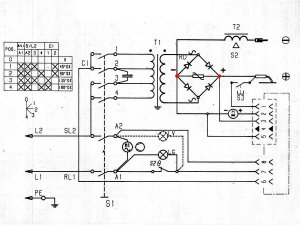

PS. Jo vlastně jsem se nakonec donutil schéma v Photoshopu pro přehlednost překreslit - snad jsem v něm něco nezmastil.
http://www.svarforum.cz/forum/uploads/thumbs/5692_einhell_euro_sga_170_turbo_schema_uprava.jpg
Editoval Francotirador (01-09-2015 14:06:24)

To nově nakreslené schéma vypadá dobře. Tak nakonec máte ještě klasický Telwin hořák, který má ještě dva drátky ke spínači. Takže bez složitějších úprav.

Ještě bych potřeboval poradit, jestli jsem nevybral součástky blbě.  Jsem si myslel, že to bude jednodušší roll
Úplně přesně stejné jako použil DaviCh se mi nedaří najít sad
Napájecí trafo: Asi tohle http://www.ges.cz/cz/ei66-35-124-GES07506925.html. Nevadí, že je zalité (kvůli teplu)? Mohl by se použít i tento http://www.ges.cz/cz/transformator-toro … 7000.html, nebo toroidní není vhodný?
Usměrňovací můstek: http://www.gme.cz/diodovy-mustek-b250c1 … o-p227-086 . Mohl by být třeba i tento http://www.ges.cz/cz/mustek-usmernovaci … 00450.html ?
Kondenzátor: Tady jsem poněkud ztracen, ani KEMET ani RIFA 33000uF/70V (či /68V) se mi nedaří najít. Poradíte nějaký kvalitní šroubovací, který bude mít relativně vysokou životnost.
Vybíjecí odpor: http://www.gme.cz/rmo-820r-10w-5-p114-525 . Mohl by se jako náhrada použít tento http://www.ges.cz/cz/ax10w-680r-GES05302052.html nebo je hodnota 620R málo a musím shánět ten 820R?
Díky

To, že trafo má na výstupu jen 2,25 A nevadí?
Ještě mi vrtá hlavou nelogické chování ventilátoru při přehřátí. Nepřijde mi smysluplné, aby vypnul od ochrany taky - naopak by měl chladit o sto šest, aby tepelka odpadla co nejdřív. Podle schématu by se ventilátor měl i takto chovat (alespoň si to myslím). Jo a jak jsem zmínil dříve vlastně se ani nerozsvítila kontrolka přehřátí roll
Nesetkal se někdo, kdo tuto svářečku vlastní se stejným jevem?
Nenapadá mě nic jiného, než že soudruzi z NDR u Einhellů ventilátor připojili na blbé svorky pakeťáku.
http://www.alfin-trading.cz/media/produkt-telwin/P__ep__na__.JPG
Budu to muset prohlédnout, ale když jsem dával Mezaxial tak mám v matné paměti, že je napájení ventilátoru momentálně zapojeno na stejné svorky mezi kterými je "hranatá součástka wink " která dle schématu odpovídá kondenzátoru mezi svorkami 2 a 3. Jesli tomu tak je, pak nechápu proč ventilátor jede v jakékoli poloze (kromě 0 smile ) - nárok by měl jen v poloze 1.
Bohužel je fyzicky pakeťák (svorky) očíslován jinak než ve schématu (viz foto náhradního dílu) a označení A1, A2 na něm není.
Holt budu muset svazky rozvázat a jít po kablíkách kam co vede.
