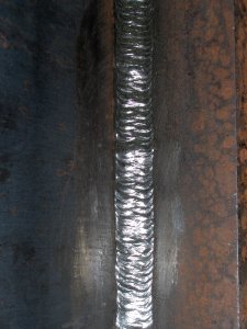

Materiál o síle stěny do 3 mm-bazická el.průměr 2mm,od 3 do 5 mm bazická el. průměr 2,5(koutový svar a3).Od 6-do 8mm baz.el.průměr 2,5 ale svařovat ve dvou vrstvách, přičemž druhou vrstvu tvoří dvě housenky na sebou(šńůrkové kladení vrstev,viz obrázek 1)

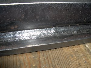

Koutový svar ve svislé poloze od 3 do 5 mm vařit jednou vrstvou baz.el.2,5 mm.Od 6 do 10 mm pak na dvě vrstvy, přičemž druhá se provádí příčným rozkyvem.Viz obrázek 2
