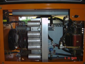

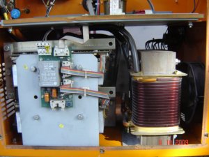

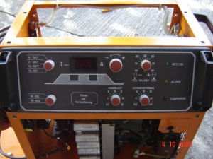

Tak uz mam aj TIG slusna masinka v podstate nova maximalna spokojnost za par korun /alebo euro/

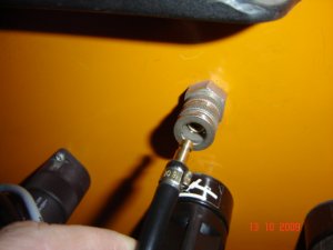

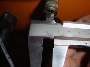

Argon je horak je ale problem je zase. Chlapi da sa zohnat rychlospojka do tejto zasuvky ?
http://www.svarforum.cz/forum/uploads/thumbs/732_dsc04608.jpg
http://www.svarforum.cz/forum/uploads/thumbs/732_dsc04615.jpg

Zalezi na aky priemer hadice to potrebujes.
#8 13-10-2009 21:07:47
Příspěvky: 955
Re: REHM invertig 200GW
to nieje problem to viem zariadit len potrebujem /samca/ do tejto zasuvky...
vie niekto konkretne poradit na nete som zatial nic nenasiel a predajca od ktoreho mam kabel sa este neozval...
#9 13-10-2009 21:18:11
jogi24
Registrovaný: 10-08-2007
Příspěvky: 144
Ak sa nemylim ,tak to je na plyn nie? Odkial si?
Jedna adresa na dodavatela: http://www.hasco-normalie.sk/
A vola sa to rychlospojka.
Keby si nepochodil,mam akurat na stole jeden komplet aj samca aj samicu,ale samec je na 1/4" zavit.
#10 13-10-2009 21:28:23
Příspěvky: 955
ano je to na argon. Vychodne Slovensko - Sobrance
viem ze je to rychlospojka mam doma klasickych kopec ale toto je trosku mimo moj dosah , aspon zatial
jednoducho ak sa da zhanam presne protikus k tejto.
