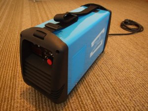

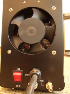

Nedávno jsem plazmu Stahlwerk CUT-40 na aukru za 7300 Kč zakoupil.
V originální bedně byl vlastní zdroj, hořák s 5 m hadicí, 3 m zemnicí kabel,
regulátor tlaku s odkalovačem a manometrem, propojovací hadička,
sáčky s náhradním spotřebním materiálem (keramické hubice a kroužky,
dýzy, elektrody), návod v češtině a angličtině.
Všechno jsem pečlivě prohlédl, kvalita mě překvapila. Za dvoj až trojnásobnou
cenu se běžně prodávají zařízení s nižším výkonem, s neoddělitelnými
kabely.
Tato má hořákový kabel se šroubovacím připojením a konektorem pro
ovládání, zemnicí kabel na běžný bajonet. Vlastní hořák vypadá taky solidně.
Jedině ochranná hadice (ve které vede tlaková hadice s proudem a ovládací
kabel) by pro větší ohebnost zasloužila být např. ze silikonu.

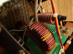

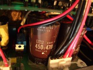

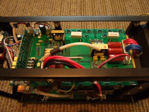

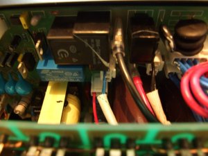

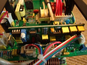

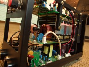

Neodolal jsem a podíval se i do útrob invertoru. Čekal jsem nějakou hrůzu
ve formě desek s nakřivo osazenými součástkami na dlouhých vývodech
s nevalnou kvalitou pájení a změť drátů.

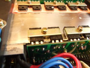

Nic takového. Čistě osazené desky, propojené kabely přes konektory - ty
zajištěné proti rozpojení silikonem. Solidní hliníkové chladiče.
A skutečně - HF zapalování! Tzn. žádná pohyblivá elektroda v hořáku, ale
Teslův transformátor, který indukuje do výstupu VF a VN.
Na čelním panelu je digitální ampérmetr, ale možná je to zbytečnost,
protože pod regulačním knoflíkem je stejně stupnice.
Možná vypadám jako reklamní agent prodejce, ale původně jsem chtěl
zdroj pro plazmu vymyslet a vyrobit - sice jsem uvažoval o 3fázovém
napájení a trochu větším výkonu, ale zatím mě to přešlo (když jsem viděl,
kolik stojí samotný hořák, i když i ten se dá vyrobit - nebo aspoň tělo).

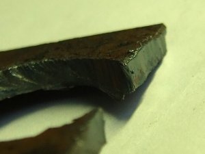

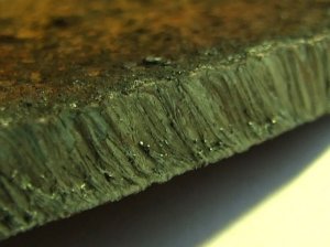

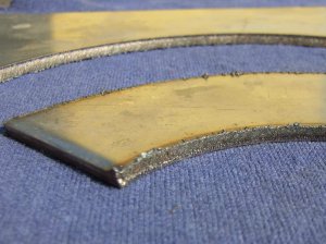

Dnes jsem zkusil první řezy na plechu tl. 1,5 mm, 4 mm a 8 mm.
Na to, že jsem to držel v ruce poprvé, myslím dobré. U tl. 8 mm už byly
ze spodní strany trochu větší okuje, ale buď byla moc velká rychlost nebo
možná vadila tlustá vrstva rzi na plechu.
Vzduchem to živil kompresor s parametry: 1,5 kW, 210 l/min, nádoba 20 l.
Stačil s velkou rezervou.
Na závěr pár snímků pro kutily:

Je díky EXTORE, to si me moc potěsil, super popis a díky za fotky!!! Jak vypadá řez na 1,5mmplechu? o to mi hlavně jde, kvůli karosařině.
např. 5mm s tím určo taky buu pálit, ale spš jen jako dělení použitelné místo flexy a nebo autogenu.
Jinak to prostě vypoadá dost slušně a půjdu do toho. Svářečku mám sice profi, ale tahle plasma bude stačit!
díky
paradoxe nějlíp mi připadá ta 8mm.
Ta 1,5mm je asi moc proudu, přijde mi to napálený
Ale jinak moc pekný, díky za fotky!!!

Viete niekto vysvetlit,preco su tie drazky po paleni sikmo?Najprv som yslel,ze to este nemam v ruke,ale uz som sa hadam nieco naucil a stale to tak reze.Aj som prekladal kostrovy kabel.aj reguloval vzduch.Alebo je to vlastnost tychto lacnych rezaciek?
ni som špecialista na rezanie, ale čo ja poznám nečínske plazmy tiež režú šikmo, skusim vám to zistit prečo
Jak sikmo to myslite. Ze urizla hrana neni kolma k povrchu , nebo ze textura rezu [napr. viditelne na posledni fotce] neni svisle , ale sikmo ?
Ano,myslel som tu texturu,len som nevedel ako to nazvat
No to bude asi tim vlastnim doprednym pohybem horaku , ze se ten paprsek "ohne". Napada me takove obrazne prirovnani , jako kdyby se rezal polystyren volnejsim dratem.
Zdravím,je to tzv.opoždění,vzniká mezi horní a dolní řeznou hranou.Je to úplně normální jev vznikající ručním řezaním kovů.S fotky je patrné,že byla postupová rychlost řezáku o trochu větší.
V případě použití polostrojního nebo strojního řezaní se to nestává.
Michal01 napsal(a):
Ale stává, zvláště když to obsluha špatně nastaví. I ručně se dá dosáhnout rovné textury, jen je to o praxi.
zelenac napsal(a):
a co úhel kterým ruka drží hořák vůči materiálu? vedeš řez kolmo? nedržíš hořák pod úhlem?
