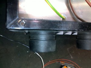

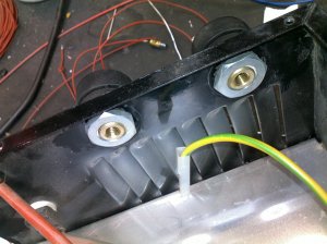

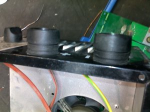

Zákazník doniesol naspať zváračku, že pri výmene výkonovej dosky mu zváračke nefunguje, nulové napatie na výstupe......prečo?   Odpoveď vo fotkách

petr, až taký amateri neboli, že tam nedali dosku smile , pozri že ako sú namontované výstupné konektory....

Tady musela zasáhnout vyšší moc. Zřejmě se nad nima někdo nahoře slitoval, protože kdyby na ty konektory přivedli výstup z desky, měnili by desky další a další a další... smile Krásná ukázka lidské blbosti. Díky za to.
