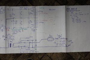

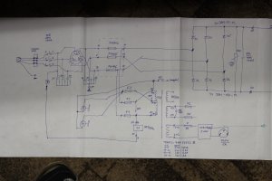

http://www.svarforum.cz/forum/uploads/thumbs/7964_silove_1.jpg;http://www.svarforum.cz/forum/uploads/thumbs/7964_silove_2.jpg;http://www.svarforum.cz/forum/uploads/thumbs/7964_silove_3.jpg
http://www.svarforum.cz/forum/uploads/thumbs/7964_rizeni_1.jpg;http://www.svarforum.cz/forum/uploads/thumbs/7964_rizeni_2.jpg;http://www.svarforum.cz/forum/uploads/thumbs/7964_rizeni_3.jpg
A taky náhlked do stroje
http://svarforum.cz/forum/uploads/thumbs/7964_img_1473_w.jpg;http://svarforum.cz/forum/uploads/thumbs/7964_img_1481_w.jpg;http://svarforum.cz/forum/uploads/thumbs/7964_pb090189_w.jpg
Dotaz bude zítra : Popíši chování tohoto stroje a jeho závadový stav se kterým bych potřeboval pomoci .
Editoval JaroslavPavel (05-10-2017 13:34:55)

Středovlnná svářečka, nakreslit to dalo dost práce, škoda, že sem nejde dát obrázky ve vyšším zobrazení, lepší by bylo dát to na ulozto.cz a sem odkaz, případně heslo.
