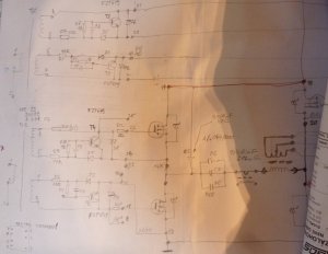

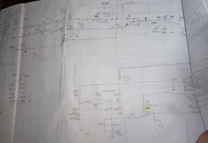

Tady je kousek schematu ...
http://www.svarforum.cz/forum/uploads/thumbs/7964_schema___trp_1_w.jpg;
http://www.svarforum.cz/forum/uploads/thumbs/7964_schema___trp_3_w.jpg;
Další jsou špatně viditelné .Potřebují přepracovat .
Editoval JaroslavPavel (04-09-2021 11:38:21)
