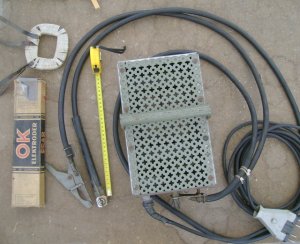

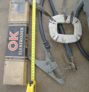

Ony jsou elektrody a elektrody . když jsem si před téměř 30ti lety komplet vyrobil malé trafo , tak naštěstí měl otec našetřeno . Tyto esabky jsou tak 50 let staré . Hoří nádherně , nepotřebují velký proud a jako černé uhlí v barvě a perfektně lesklá struska , co opadá sama . Mám jich nyní už jen pár sad a používám na spec práce , kam musím ssebou trafo transportovat . Nyní vařím bazickými .
http://www.svarforum.cz/forum/uploads/thumbs/1325_dsc01239.jpg
http://www.svarforum.cz/forum/uploads/thumbs/1325_dsc01238.jpg
