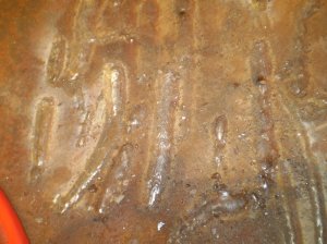

spravil som to takto. moze byt? http://www.svarforum.cz/forum/uploads/thumbs/2292_p9250772.jpg

stava napsal(a):
spravil som to takto. moze byt? http://www.svarforum.cz/forum/uploads/t … 250772.jpg
nektere housenenky vypadají celkem obstojne..

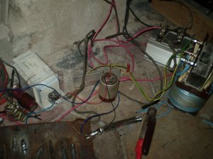

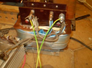

dakujem. to bolo este pred upravou trafa. ako som pisal,  mam vetsinou trafaky na 24V. varilo to velmi dobre, ale stale sa mi nieco este nezdalo. tak so privinul zopar zavitov. povodne je navijany pasovinou asi 4mm, a ja som tam doplnil este 16 zavitov 4mm gulatinu. zdvihlo to napetie o 8 voltov. teraz to supe len taky dzez. aj kondiky som ubral. uplne staci 2mF. este chcem tlmivku navinut mensiu, lebo ta 400W z poul.lampy sa mi zda zbytocne velka.
chcel by som to napchat uplne co do najmensej budky.

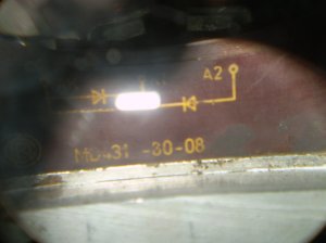

ozaj. mam tam usmernovac, ale neviem co je to zac. na nete som ho vobec nenasiel. mohol by mi prosim niekto povedat, co je to zac? vopred dakujem.

http://www.svarforum.cz/forum/uploads/thumbs/2292_p9270785.jpghttp://www.svarforum.cz/forum/uploads/thumbs/2292_p9270798.jpg

http://www.svarforum.cz/forum/uploads/thumbs/2292_p9270787.jpghttp://www.svarforum.cz/forum/uploads/thumbs/2292_p9270789.jpg

tie mostiky maju oznacenie MD431 80-08.

ahoj.
neviete mi niekto podat informacie o usmernovaciom polmostiku  MD431 80-08. dakujem.

MD - diodový modul
431 - typ pouzdra
80-08 - 80A/ 800V
S pozdravem Zdeště
