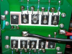

Poznate niekto tento invertor? A schema by sa ku nemu neasla? Dostal som ju do ruk s odpalenymi koncovymi tranzistormi.

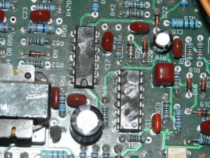

Nebol by to problem vymenit ich,ale sa bojim,aby nebolo nieco strelene v riadiacej casti. Bohuzial cisla IO su zbrusene,takze neviem co su zac.

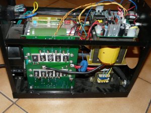

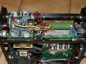

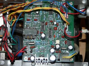

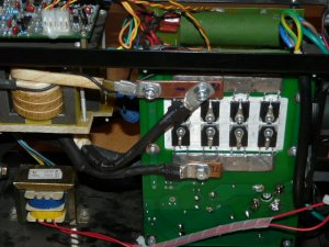

Nejake fotky:

Nevím jestli někdo vůbec bez schématu nebo servisní příručky zná tady tu desku tak podrobně, aby dokázal vytypovat možné poruchy. Na 99 % tam nějaké další budou.
Asi ti nezbude nic jiného než desku vyjmout, zkreslit spoje kolem integráčů a podle toho kam který pin jde, jestli třeba na vstupy IGBT nebo na zem a napájení nebo na RC oscilátoru a pak hledat, který integráč pro spínané zdroje do toho schématu pasuje. A podle toho postupně dát dohromady schéma a z něho vytypovat případné další poruchy.
Je otázka, proč to označení vybrousili. Jestli proto, že na těch integráčích bylo něco, co podle licenční nebo jiné smlouvy být nesmělo nebo proto, že prostě nechtějí, aby bastlíři tu desku opravovali sami a nekupovali novou desku jako náhradní díl nebo zapojení dokonce kopírovali.
Zkusil bych ještě desky prohlédnout ze strany spojů, může tam být nějaké firemní označení typu desky, u solidnějších výrobců by potom mělo jít podle toho označení na desce sehnat novou desku jako náhradní díl a prostě jen vyměnit kus za kus.

Zatím schema nepotřebuješ, vyndej igbt, změř resetovací diody, mezi G-S osaď odpor 22R (stačí 1 do každé větve) a změř osciloskopem průběh po zapnutí, musí být kolem 50 khz, 50% pwm, napětí 12-20V, ostrý obdelník. Předtím je třeba eliminovat možné závady prim. usměrňovače, varistoru, softstart. odporu.
Určitě bych se ale předtím zamyslel, jak je čínská svářečka stará a proč odešla, jestli to není tím, že je špatně navržená, což je problém asi 90% levných čínských strojů roll .
