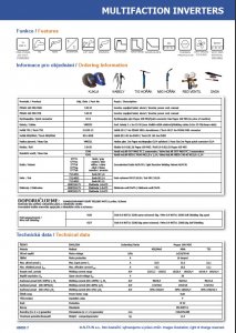

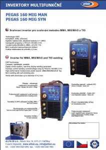

AlfaIn Pegas 160MIG
Jako příležitostného "svářeče" mě nenechává tento stroj klidným. Je to přesně co by jsem si pořídil a vyměnil za vybavení které používam nyní. Vařím si všemi metodami, dle aktuální vhodnosti a chuti. Pracuji třeba celý den a pak týden nic. Neživím se tím-nepotřebuji průmyslovou svářečku!
Je tu někdo kdo má s touto svařečkou zkušenosti. Pro mé použití by byla ideální. Malá, lehká a popravdě mě překvapila cena. Předpokládám, že když je cena něco přes 13t a umí vše kromě AC TIG, tak to není opravdová AlfaIn, ale nějaká "snad" lépe udělaná a více kontrolovaná čína.
Je někdo kdo zná tuto svářečku blíže a odpověděl by mi, zda je s výhodou použitelná na všechny metody a pro dílnu a exteriér (tedy velmi mobilní - lehká a skladná) kutila?
Zná někdo její slabiny
Děkuji za případné postřehy
http://www.svarforum.cz/forum/uploads/thumbs/813_pegas160mig_1.jpg
http://www.svarforum.cz/forum/uploads/thumbs/813_pegas160mig_2.jpg

Tak šušká se, že Alfa je čína, ale jak je to doopravdy, kdo ví.
Tuhle mašinku SYN, jsem dostal na odskoušení a byl jsem vcelku mile překvapen. Důležité pro mne bylo, že korekce synergické programu, které jsem si nastavil (CO2 0,8 drát, tlumivka), zůstávají i po vypnutí a zapnutí. Podle mého vaří krásně, TIG jsem nezkoušel, to nevím.
Na MAG zavaříte tak 3-4 mm víc asi ne, zbytek, ale vemete elektrodou smile

Ikdyž je to čína, viz foto výrobce výrobní linky, tak má velice slušné zpracování, kovový podavač, €, brzda cívky, oblouk mig/mag bych přirovnal k omi 165 a elektroda velice slušná, tig jsem nezkoušel, já bych do něj klidně šel, velká výhoda je nízká hmotnost a připojení 230v, nevýhoda je trochu hlučnější ventilátor a malý průměr kladky (cca kolem 20mm), ale měl by s tím jít i hliník.
