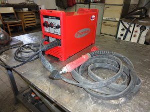

http://www.svarforum.cz/forum/uploads/thumbs/358_magic_cleaner.jpg

JO DOBRÁ MAŠINKA ODMOŘUJE DOBŘE ,ZÁPORY-DOST VELKÁ SPOTŘEBA LÁTKY NA ŠPIČKU,PŘEPÁLENÉ OKRAJE U SVÁRŮ TO MOC NEBERE,5LITRŮ SPECIÁLNÍ CHEMIKÁLIE-1800KČ!A TEN HADŘÍK SE NA SVÁRU PO CÉOČKU SE  BRZO PROŠOUPE cca 1-1.5M SVÁRU. JINAK Z DRUHÉ STRANY PLECHUTO JDE SUPER ODMOŘIT.CENA OKOLO 50 000KČ!PLUS--NA  LEŠTĚNYM A BROUŠENYM NEREZU TO NEZANACHÁVÁ STOPY TZN.PO MOŘENÍ NENÍ MAT.VYBĚLEN.PO ODMOŘENÍ STAČÍ POUZE OTŘÍT MÍSTO MOKRYM HADŘÍKEMA SVÁR JE ČISTÝ.

Používám jen pro TIG. Tuto mašinku jsem nedávno koupil tady na svarbazaru. Čistí velmi rychle a efektivně.Ještě jsem zkoušel potisk a ten taky funguje,jak má. Na mé straně naprostá spokojenost. Prášek na smíchání s vodou jsem našel tady:      http://www.froweld.cz/svarovaci-technik … tion#anch1
