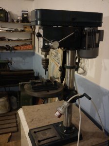

http://www.svarforum.cz/forum/uploads/thumbs/5867_rotation_of_dsc01931.jpg
Táto vrtačka bola kupovaná v Polsku na tržnici za 120e.Pôvodný motor "1650w/230v" som nahradil poctivím 0,75kw/400v.Teraz sa už nezastavuje ani pri väčších priemeroch.Je vo vretene MK2,zverák bol v cene.Na také to drobné domáce zámočníctvo v pohode.No 300e by som za ňu určite nezaplatil.
