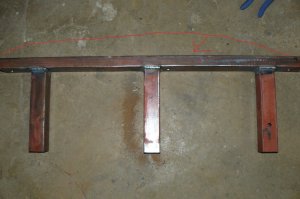

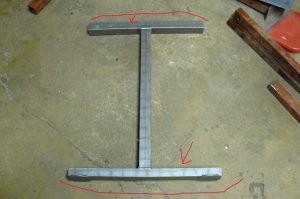

Dobrý den,prosím o rady(postup) při svařování materiál jekl síla stěny 2 mm skoro vždy se mi to prohne.Viz foto
Svářím ceočkem OMI205.
Děkuji za rady

Jednoduchá pomoc. Místo sváru na opačné straně podložit o osm milimetrů a konce jeklu přitáhnout svěrkama ke stolu nebo traverze a zavařit. Předehnutí materiálu záleží na zkušenostech. A nebo po svařování zkusit stejným způsobem narovnat za studena nebo s ohřevem.

Dobrý den, prohnutí materiálu v místě svaru způsobeje tepelné ovlivnění od oblouku v kombinaci s dilatací materiálu. svařenec je třeba budto ještě před svařováním upnout do přípravku, který materiálu nedovolí se prohnout a nebo po vychladnutí zdeformovaného svařence ohřát jekl naproti svaru autogenem. V místě ohřevu materiál nabyde, ale protože nemá dostatek volnosti pro "nerušenou" dilataci (vlivem zbylých neohřátých= tuhých stěn, které se ho snaží udržet v původním tvaru)  materiál se v místě ohřevu napěchuje a po vychladnutí ještě smrští. tento postup je třeba si vyzkoušet a případně opakovat, dokud se jekl nenarovná uplně.

I bez koutáků se to prohne, ale ne tolik.. nejlepší je asi to předepnutí jak píše Radek09. Změřit o kolik se prohnul studený svařenec a zhruba o tolok to podložit a přitáhnout ke stolu.

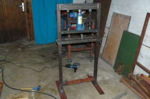

Díky za rady,udál jsem si takovej malej dílenskej lis tak jsem to zkoušel před svářením trošku předehnout a je to lepší.Ještě chci svařit asi dva stolečky tak jsem zvědav jak to pujde.
Jirkati jak to myslíš tím stahovákem?Netuším co to je malota a ani nevím jakou myslíš karabinu.Díky

Lis je povedený smile
K rovnání - nemáš možnost pořádné fixace?Když vaříme něco z jackelů vždy fixujeme k masivnímu svářecímu stolu.Deformace jsou značně menší

Ten lis vypadá velice dobře.
Při melouchách na topenařině jsme kdysi používali pro rovnání běžné dvouramenné stahováky na ložiska a k zachycení ramen jsme používali závitová oka (slangově maloty) viz  http://www.profitrading.cz/e-shop/kladk … en-8t.html   . Docela to fungovalo a já to používám dosud např. na rovnání zabetonovaného plotového sloupku při přivaření plechu na zámek.

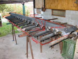

dělám známému schody (jsem jenom takový spíše kutil) no a na nosník schodnic , který je pouze jeden uprostřed
jsem použil jekl 100/50/3. Měl jsem zato, že se po navaření držáků schodů (17 ks) neprohne.
Omyl, prohnul se jako luk a tak jsem vyzkoušel na protější straně udělat pár příčných svárů jak tady někdo radil. Teda pár - je jich celkem  40. Stálo to ale za to, nosník se perfektně srovnal. Zbývá jen zítra sváry obrousit. takže trošku práce navíc. Tímto všem děkuji za rady, vyplatí se číst zdejší forum. f.zalud
ps. vkládám fotku - třeba to někomu jako postup pomůže.
