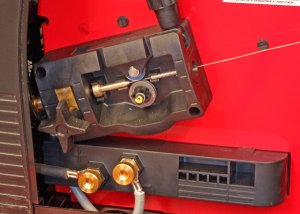

http://www.svarforum.cz/forum/uploads/thumbs/2385_wiredrv600.jpg

Na tej fotke je to dobre vidno , že sú tam nejaké gumičky . Skús vymeniť tie gumičky možno to prestane robiť . Nieje lepšie vymeniť gumičky ako celý podávač ? smile

si expert ake gumicky chces menit aby podavac siel ako ma ?

No predsa tie ktoré ten drôt posúvajú . Nedá sa to ?

Maco, je potřeba si přezkoušet celý systém podávání drátu.
- bovden musí být naprosto čistý po celé délce. Vytáhnout a zkontrolovat
- podávací kladky musí být s rozměrem drážky pro podávaný drát
- osadit nový průvlak podle průměru drátu (špičku), zkontrolovat, zda za ním nejsou piliny
- po sestavení navléknout drát, který musí jít z kola lehce odvíjet, brzdu nastavit jen velice lehce, aby se drát nepovoloval při zastavení podávání
- kladky utáhnout jenom tolik, aby se drát dal na výstupu z průvlaku udržet dvěma prsty
- při svařování dodržovat výlet drátu, aby při zhasnutí oblouku neodhořel nikdy až k průvlaku
