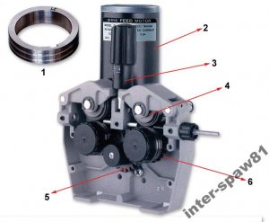

pane varoku ty 4  kladky maji mega motorhttp://www.svarforum.cz/forum/uploads/thumbs/1360_1500371106.jpg    jestli ma neco jako tohle...

tak hento je fakt poriadny podavac...to berie zrejme uz aj tensie roxory big_smile
#15 22-03-2011 22:23:16
Re: Záměna podavače drátu
tento podavač bežne podava drat 1.0,1.2 a 1.6 aspon co vim.

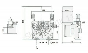

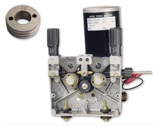

http://www.svarforum.cz/forum/uploads/thumbs/1360_4rrszarfinaljpg_podavae.jpg
http://www.svarforum.cz/forum/uploads/thumbs/1360_1522257445jpg_podavae_2.jpg    jinak uplna fotka podavače i  na vykresu z rozmery..

Registrovaný: 30-10-2008
Příspěvky: 109
Jojo to je on. A euro-koncovku a hořák od něj mám taky. Ventil mám z práce zdarma smile
Jo a ještě kladky 0.6/0.8
