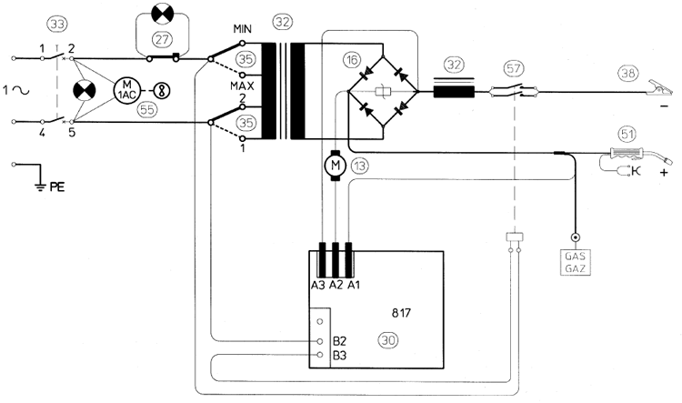

Chcel by som Vas poprosit o radu. Mam moznost kupit Cebora Pocket Turbo 130 za dost lakavu cenu.
Aky mate na nu nazor. Ja som o tej znacke este nepocul, ale prvdu povediac ani som sa nazaujimal moc.
Potrebujem ju len na "kuteni" sem tam auto, nic vazne.
Co som nasiel tak ma mechanicky ventil, zvladne 5kg cievku, posun len po krokoch
a co ma zaraza vypina zvaraci prud ale na sekundare...je to normalne? lebo vsade som videl vypinat primar.
Zaujimala by ma kvalita, ci napr nehoria trafa, pasuju bezne prievlaky a pod.
Dakuejm za kazdy nazor.

Tuto svářečku neznám, ale z fotky vypadá docela slušně zpracovaná. S tím spínáním sekundáru se mi do nezdá moc reálné. Jestli ta svářečka má maximální proud 130A, čím by jste to chtěl spínat? Obyčejné relé tyhle proudy nezvládne. Nějaký speciální stykač by byl moc drahý. Jestli to je jedna z hobby levnějších svářeček, tak tomu nevěřím.

prakticky tu jsou veškeré nedostatky popsané panem Alll či Varok, předělat můžete vše. Zůstane jen to trafo + tlumivka + usměrňovač a snad ten kryt, ale pokud máte dost času a jste kutil, potom  to zvládnete. To spínání sekundáru je skutečně na pováženou.

Za tyhle peníze bych si koupil tři . Proč nelaborovat . Na spínání je tam obyčejný stykač s paralelně spojenými kontakty . Určitě by šel přepojit na primární stranu s tím pomocným trafem .

Za tu cenu bych to risknul. Troufnul bych si říct, že trafo a tlumivka jsou bytelné. Podavač vypadá na plastovou klasiku (stačí to). Možná (aby nemusel používat softstart) výrobce použil spínání na sekundáru. Navíc já mám celkem důvěru ke značce. Když vidím CEBORA, ESAB, FRONIUS,COMPACT... je to rozhodně lepší než GUDE, EINHELL, PRIMEX....
