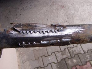

Re: Cebora Pocket Turbo 130
http://www.svarforum.cz/forum/uploads/thumbs/1767_p1010216.jpg
Tak som spravil prve pokusne bodovanie a nejaky ten zvarik.
Zda sa mi ze to drzi, mne to v podste vyhovuje, ale urcite na tom najdete vela chyb, ale nebite ma nie som zvarac smile
Preco to robi ten krater ?
#79 28-06-2011 14:44:18
Příspěvky: 9032
Já taky nejsem profi svářeč, ale ten kráter jsem viděl u více svářeček. Možná je to špatným svařování, tedy rukama. Podle mě to dělá svářečka tím, že vypíná brzy posuv drátu oproti sv. trafu a materiál nestačí zalít tu dírku. To je ale jen můj názor.
#80 28-06-2011 15:17:47
velmi brzo oddalite hořak stačí ho tam trochu dele přidržet než zhasne svařovací oblouk  tak zvane dohořeni.... nektere profi zdroje tohle mají, ale dase to vyřešit i ručne...
dakujem za radu, vyskusam pri najblizsej prilezitosti
