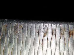

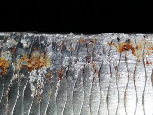

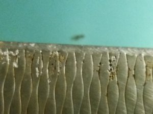

Dá se toto ještě vůbec zachránít nějakou pasivací.Na bazén byl použit mat, nerez 316 L (14.404).Po cca 1 roce provozu se na hraně která není stále pod vodou
začala vytvářet jaká si koroze a dochází i důlkové korozi.Jak tomuto v tento moment zabránít???Čim to je způsobeno??Voda je z vrtu může být více železitá a
to by způsobovalo to rezavění??
http://www.svarforum.cz/forum/uploads/thumbs/1706_20180312_074223.jpg
http://www.svarforum.cz/forum/uploads/thumbs/1706_20180312_074349.jpg
http://www.svarforum.cz/forum/uploads/thumbs/1706_20180312_074232.jpg

Obávám se, že zinková anoda nebude mít účinek v případě působení atomárního chlóru, nebo silných roztoků chlornanů(ze kterých se Cl uvolňuje) na materiál. Tam pomůže jedině použití odolnějších nerezů s obsahem Mo 6 a více procent, nebo ještě lépe použití tzv. duplexních nerezů, místo zmíněné 316.

To je typické působení Chlóru a chlorových solí... big_smile Tomu žádná pasivace nepomůže. Jedině použití ušlechtilejších materiálů místo zmíněné 316.
Ještě doplním: Totéž dílo vykoná rovněž i určitá koncentrace dusitanů ve vodě.
