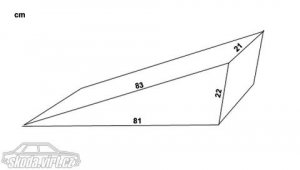

tak to záleží od teba,aku vysoku ju chceš. Ked to bude len 200 mm tak problém nebude so sklonom,no ked vyššiu,ver že univerzál nevyrobíš.

On ten sklon nájezdu musí být pozvolný nejenom z důvodu chycení podvozku, ale také proto, že když je náběh příliž příkrý, tak se nájezd při najíždění má snahu sunout před kolem a pokud se najíždí všemi čtyřmi koly, tak se musí již řádně přidat plyn, případně auto rozjet, aby na nájezdy vůběc vyjelo. Jole.
