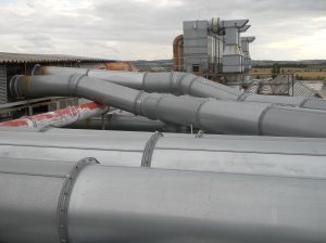

http://www.svarforum.cz/forum/uploads/thumbs/1168_vzd_1_011.jpg
jde o odsávání z bývalé dřevovýroby, majitel celou výrobu komplet zrušil a vystěhoval, z prostor udělal sklady a kanceláře, pouze na ploché střeše nechal původní páteřní rozvody + filtry a nyní je chce odstranit.
Budova je vysoká cca 20metrů a jeřáb kterým by šlo technologii sundat je ekonomicky nereálný - nemůže těsně k budově = musel by to být obrovský jeřáb.
Protože všechno jde do šrotu je možné to přes okraj střechy naházet dolů, ale před tím se musí rozebrat na takové kusy aby to parta bouračů na ten kraj RUKAMA dostala. Všechno je sešroubované (M8 - M16) nejde o ty roury - i když některé mají víc než metr průměr (plech 0.6) ty se utahovákama rozeberou na přiměřené kusy a na kraj dokutálí.  Problem jsou filtry (na fotce vzadu nad trubkami) jde o soustavu beden: plech tl.2mm šířka 2metry, délka 50metrů, výška 4metry + 2metry koza na které stojí. A to celé čtyřikrát, navíc plné dřevěného prachu. Vlastní střecha budovy, plášť z plastové umělohmotné folie sad V těch 50metrech délky - soustavy filtrů - jsou ještě po každém metru přepážky, komplet všechno sešroubováno M8 + slepeno silikonem. Váhu tabule plechu 2mm si každý může spočítat - měrná hmotnost železa 7.8
Na střechu je přístup jen pěšky po schodech (výtahy zlikvidovány)
Editoval bourač (13-08-2011 05:00:10)
