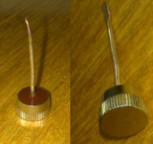

Zdravím neví někdo, kde bych sehnal tyto diody (stací mi jen jedna) odešla mi v usměrňovaci zatím jsem tam dal Teslu KY na 20A. Ani nevým na kolik je tato asi 50A ??
Je to čína ty diody jsou jako nalisované na chladiči jdou takto vyťuknout.
Díky
Případně celý usměrnovací blok Svařečka je 150A
http://www.svarforum.cz/forum/uploads/thumbs/3153_dioda.jpg

ze zakoupit zde:http://www.gamasvar.cz/10347-usmernovace/25538-usmernovac-165a-1f/ kvalitni a dobře dimenzovany usmernovač, aten levny einhell:http://www.alfin-trading.cz/telwin/vykonovy-usmernovac-3

ta Tesla Vám tam patrně vydrží, pokud byste trval na jiné, nabídnu Vám použité, ale funkční diody zdarma
mohu nabídnout i usměrňovací blok
S pozravem Zdeště
Celý blok nemusím to bych neužil, Ale Diody bych moooc bral děkuji.
