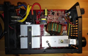

Nechci Vám zde zakládat další téma, tak to vložím sem. Dostal se mi do rukou invertor, schválně nechci prozradit výrobce, ale dokážete podle přiložených fotek alespoň odhadnout jeho kvalitu stavby a případnou použitelnost na hobby sváření? Invertor ještě nebyl použit, takže netuším jak funguje, teď mi spíše zajímá Váš názor na jeho konstrukci.
Děkuji

Klasika ZX7 typujem cca 120A. Ten jeden mostik na vstupe toho viacej nezvladne.

Takže štítku nelze moc věřit... Řekněme, že to nebylo tak drahý, tak uvažuji zda si to nechat nebo prodat. Nebudu tím nikdy vařit nic velkého, jde jen o menší domácí kutilství, popř. opravy. Ještě mám doma ten invertor z Lidlu, zatím celkem zklamání a to jsem od něj téměř nic nečekal. Nevím který z těch dvou je lepší, momentálně nemám co svařovat. Tady u toho mi překvapila opravdu nízká hmotnost a hodně malé rozměry. Oproti tomu z Lidlu, odhaduji tak o 1/3.
Díky za reakci, pokud k tomu má někdo nějaké postřehy, budu rád.

Variacie stale toho isteho.... By som povedal ze v tom lidlackom je len jeden kondik na vstupe 470uF 400V? To by s odratymi usami fakt ukazovalo na tych 80A
Stale mam neodvratny pocit ze suciastky tam idu na doraz. Cize otazka nieje ci sa to pokazi ale kedy.
Ten prvy ma tusim kondiky 2 a lesie chladice aspon mne sa zda. Pozri kapacitu.
