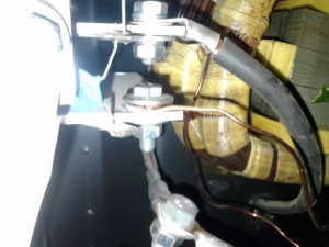

#13 03-02-2012 17:36:48
alfin.cz
Registrovaný: 03-02-2012
Příspěvky: 468
Re: alfa in 164 poradíte prosim ?

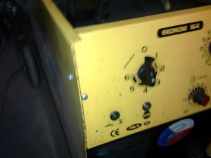

http://www.svarforum.cz/forum/uploads/thumbs/3621_p170610_1505.jpg
Alfa in 164 eu ECO. PP315 bez , Essab 550a Al, SV 18 ra, FA3u, E2n, Fyd 25 ,nějaké ty nástroje, ot.stoly, lis, vyvrtávací hlava 200 - to je věc smile  atd . jen neklást meze fantazii a dvakrát měř a jednou frézuj smile
jen ten den má málo hodin ..
#14 03-02-2012 18:44:20
alll
Místo: ...
Registrovaný: 12-09-2009
Příspěvky: 3595
hm zajimavy propoj skuste sem dat vice fotek at je stroj lepe videt...
Parkside Pmsg 200 A1/ kukla ESAB origotech.

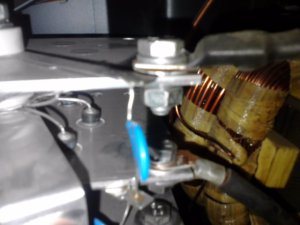

#15 03-02-2012 18:46:38
alfin.cz
Příspěvky: 468

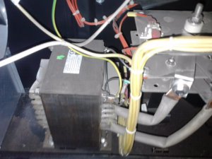

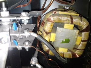

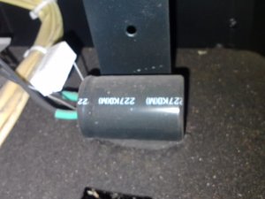

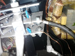

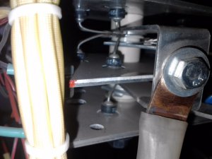

jdu to blejsknout, nejsem elektrotechnik a dle selského rozumu mi to nepřipadá original, už jen dle zpracovaní alfa a najednou toto ?
#16 03-02-2012 18:53:36
alll
Místo: ...
Příspěvky: 3595
Možna tam někdo něco upravoval, skusil bych odpojit a pak svařovat uvidíte co to bude delat, nebo respektive nebude...

#17 03-02-2012 19:00:30
alfin.cz
Příspěvky: 468
http://www.svarforum.cz/forum/uploads/thumbs/3621_p170610_1846.jpg

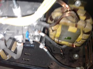

#18 03-02-2012 19:01:40
alfin.cz
Příspěvky: 468
http://www.svarforum.cz/forum/uploads/thumbs/3621_p170610_1847.jpg

#19 03-02-2012 19:02:54
alfin.cz
Příspěvky: 468
http://www.svarforum.cz/forum/uploads/thumbs/3621_p170610_1847_01.jpg

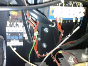

#20 03-02-2012 19:04:00
alfin.cz
Příspěvky: 468
http://www.svarforum.cz/forum/uploads/thumbs/3621_p170610_1848.jpg

#21 03-02-2012 19:05:08
alfin.cz
Příspěvky: 468
http://www.svarforum.cz/forum/uploads/thumbs/3621_p170610_1848_01.jpg
