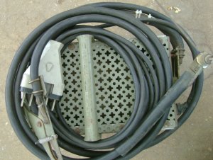

Kdyby šlo jen o ukázky , žádný problém . Vše samodomo navrženě , svařeně , setaveně , nalakovaně , namotaně , impregnovaně , sehnaně . Bez subdodavatelů .
