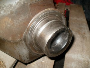

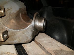

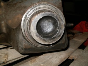

Zdravím,
Dostal jsem za úkol opravit vymlácenej čep na přední nápravě. Je prej z ocelolitiny, a je součástí nápravy. Jde mi o to čím chybějící vrstvu vyvařit, abych potom moh ten čep dobře obrobit. Na čep přijde nalisovat kroužek kterej poté plní funkci ložiska.

O kolik je to třeba navařit? Řádove milimetr, nebo je to vymlácený více?
#11 11-03-2012 19:45:55
levoruk
Registrovaný: 01-07-2011
Příspěvky: 85
Re: oprava nápravy fendt
v nejhorším místě 6,5mm. Už nabíjim baterky do foťáku. Je to tam dost složitý, nedovedu si představit jak by se tam dělalo to futro. Uvidíte sami z fotek...

Dneska jsem objel všechny obrobny v kraji a jak to tak bejvá, až ta poslední měla čas mi to udělat. Nemaj ale svářeče, tak jsem to nakonec udělal já těma EB125. Šlo to bez problému, akorát pro samotnýho to polohování bylo jako se prát s medvědem. Jo a foto nedám!! eště by jste se mi za ten ochrchel smáli big_smile
