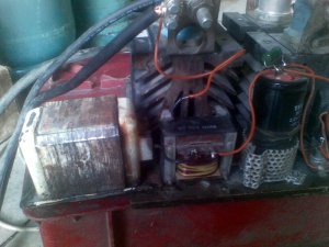

Dobrý den, mám po dědovi tenhle usměrňovač, ale nemohu chytit oblouk. trafo je obyč. gude z obchoďáku do 140A. jde s ním svářet v pohodě používám ho 15 let , ale s tím usměrněním to nejde. Poradíte kde je chyba?? Díkyhttp://www.svarforum.cz/forum/uploads/thumbs/3819_usmiroovae1.jpg

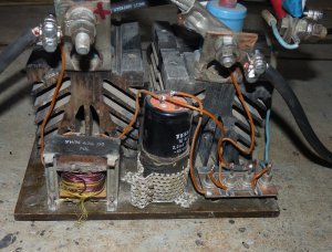

tady druhé foto. díky http://www.svarforum.cz/forum/uploads/thumbs/3819_usmiroovae2.jpg

Zapojení podle přiložených fotek hodnotím na Usměrňovač s velkou tlumivkou. Jeho podrobnosti jsou celkem detailně sepsány Adminem v článku:
http://www.svarbazar.cz/phprs/view.php? … 2007042601
Váš problém bude v nízkém výstupním napětí vaší trafosvářečky, které po následném usměrnění spadne na hodnotu tak nízkou, kdy se bázické elektrody špatně zapalují. Možnosti řešení se nabízejí hned dvě a to zvýšení výstupního napětí na prázdno u vaší Gude svářečky a nebo poupravit stávající konstrukci usměrňovače. Jelikož je z fotek patrná celkem robustní konstrukce tlumivky a netuším zda máte patřičnou kvalifikaci k práci na elektrických zařízení, doporučuji raději volit řešení číslo dvě a odkáži vás na následující článek:
http://www.svarbazar.cz/phprs/view.php? … 2007071101
Za pomocí znalého kutila oboru elektro a doplnění konstrukce o kondenzátor s odporem by jste se měl dopídit zdárného a úspěšného konce.

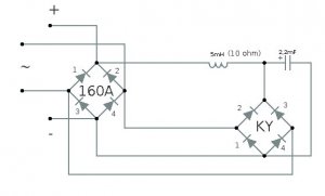

Zapojenie usmernovača je so štyrmi veľkými diódami 160A na hlinikových chladičoch do mostíka. Motom je tu ešte jeden malý mostík s daľšími štyrmi malými dódami (označenie sa mi nepodarilo prečitať, ale su to male kovové diody podobné tým v alternátoroch). K tomu je tam kondenzátor 2,2mF 160V (funkčný, po odpojení zvaračky a po cca minute pri priložení elktrody o zem ešte hodí iskru.). No a je tam ešte malá tlmivka s označením 9WN 676 09 NE.
Poradte prosím, či je tam niektorá z tých sučiastok nesprávnej hodnoty, alebo je niektorá z nich podľa Vás poškodená. S elektrom som celkom kamarát, ale usmernovač ku zváračke mám dva dni.
Ďakujem.
Doplnené: A ešte, občas mi zhasne oblúk aj pri zváraní a to mam elektrodu také 2mm od zvaru.
PS: A idem si ešte naštudovať tie dva horné linky na návody.
Doplnil: som schému zapojenia toho mojho usmernovača.

Tlmivka na - pól? Na všetkych schémach čo som videl, tak bola na + póle. Vlastne ta moja schéma sa od tých bežných líši len tým, že malý mostík je so 4 diod a nie z 2. A ešte k tomu tam ešte nemám vybíjací odpor (zatiaľ). Ale skúsim to.
Editoval vadimo (20-04-2012 22:17:24)

Tak tu som to odfotil zboku, aby bolo vidno aka je velka ta tlmivka. Som ju pomeral a rozmer je 6x5cm (š x v). Zapojenie je presne podla tej schémy vyššie.
http://www.svarforum.cz/forum/uploads/thumbs/3250_usmernovac2.jpg
#12 21-04-2012 19:51:11
Re: Usměrńovač
tlumivka je srašne malá a ješte zapojená  blbě  sežente si nejakou vetší a zapojteji hned mezi svorku vystupu z diody na kabel a kabel teprve na tlumivku.. pak  vam to bude svařet bez problemu.....

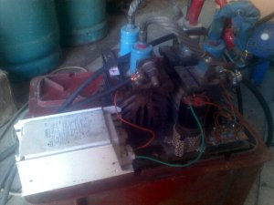

Dnes mi sused doniesol tlmivku z vonkajšieho osvetlenia. Neviem čo to bolo za lampu, lenže tlmivka bola dosť hrdzavá, pršalo na ňu a nedajú sa z nej zistiť žiadne údaje. Keď som ju premeral, tak mala iba 1,3mH. Rozmery plechového jadra su 6x6x6,5cm (šxvxh). Pri zváraní to ledva chytalo oblúk. Tak som ju z núdze potom zapojil do série s pôvodnou. Nič moc, ale o trošku lepšie. Priložil som aj foto. A otázka znie, či je to tá tlmivka z tej správnej lampy, alebo má byť iná. Môže sa poškodiť daždom? Ja myslím, že ani moc nie. Podľa mňa je to len nesprávna.
http://www.svarforum.cz/forum/uploads/thumbs/3250_2x_tlmivka.jpg
Editoval vadimo (23-04-2012 16:43:43)
#19 23-04-2012 19:20:04
Re: Usměrńovač
podle obrazku to vypada jako tlumivka na 250W zkuste obe tlumivky propojit paravelně a vyzkoušejte.. uvidite jak to pujde...

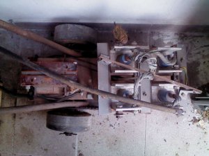

Tak konečne som zohnal 400W tlmivku. Teraz to zvára dobre. Už len šikovnejšie ruky. Ale čo ma prekvapilo, tak to je jej indukcia. Má 110mH a nie takmer všade predkladaných 5mH. Alebo aspoň ja som to tak doteraz bral. 5mH je indukcia pre zapojenie s veľkou tlmivkou.
Len to už pekne zakrytovať.
http://www.svarforum.cz/forum/uploads/thumbs/3250_400w_tlmivka.jpg
Editoval vadimo (26-04-2012 20:13:04)
