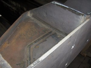

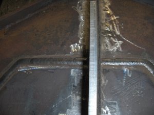

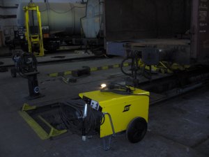

Těch 110 A pro elektrodu 3,2mm (E-B 121, OK 48.00) je hodně málo, na samé hranici použitelnosti.3,2 chce nejméně 120 A a více.Pro krycí vrstvu rozkyvem minimálně 130 A, jinak se svarová lázeň dusí ve strusce a je nebezpečí vměstků.Jinak to co se svaří elektrodou 3,2, dá se svařit i 2,5.U koutáku to bude stát vrstvu navíc, u tupého lze krycí vrstvu 3,2 rozkyvem nahradit vrstvou tvořenou dvěma housenkami 2,5 elektrodou s mírným rozkyvem (plech 8-10).U větších tlouštěk plechu se většímu průměru elektrody vyhnout nedá, tady je ovšem třeba na nějaký invertůrek na 230V zapomenout a použít pořádnou svářečku.Já sám rád při opravách nákladních vagonů pro krycí vrstvy silnějšího plechu používám průměr 5mm.Viz foto níže
http://www.svarforum.cz/forum/uploads/thumbs/769_hpim9719.jpg
http://www.svarforum.cz/forum/uploads/thumbs/769_hpim9699.jpg
Toto vše svářečkou ESAB origo Arc 400
http://www.svarforum.cz/forum/uploads/thumbs/769_hpim9694.jpg
Zařízení, jehož je štítek výše, se hodí tak na 2 elektrodu, s bídou na 2,5.

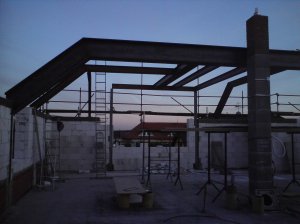

Já mám jeden z inventorů Kuthreiber myslím 160 nebo 165,nevím přesně,již ho máme spoustu let- šedivá krabice,ještě plechová.
Ještě nikdy mi na žádném invertoru nesepnula pojistka.Je pravda,že statistiky si nevedu,moc často dlouhé sváry nevaříme,ale někdy přeci.Např.jeden kolega(budiž mu země lehká,již není mezi námi) byl vařit nosnou konstrukci spodní části budovy,sloupy a nosníky z IPE 160,výztuhy,byla to stará škola,jak říkal-vždy jsem prošel,ale vizuelně s podmínkou.3,15mm mu byla málo a poručil si 4mm ,kterých vyvařil 4 balíky (k tomu ještě samozřejmě nějaké 3,15/2,5ky)
Je mi jasné,že to zas až tak o ničem nevypovídá,záleží na tom ,kolik mašina odpočívala a po kolika elektrodách....
Tady je např.část skeletu nadstavby RD (celková hmotnost oceli 20 tun) největší nosníky 450mm,úhly řezány a vařeny na stavbě a také bez problému...
http://www.svarforum.cz/forum/uploads/thumbs/3600_dsc01714.jpg

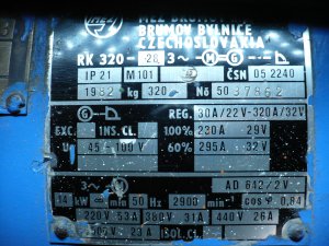

jak jsem již několikrát napsal;nevydrží to ani jeden,pokud samostřejmě nebudeme mluvit o profi strojích.
Jen ze zajímavosti přikládám foto štítku se zatěžovatelem,stroje TRIODYN RK 320
http://www.svarforum.cz/forum/uploads/thumbs/3027_p1010698.jpg
