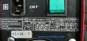

mám dotaz na zdejší účastníky. Na obrázku je odfocen štítek z invetoru a na něm je, mimo jiné, poznačen od výrobce zatěžovatel:
http://www.svarforum.cz/forum/uploads/t … y_1318.jpg
Otázka: A/ má někdo zkušenost jaký půměr elektrody "utáhne" toto zřízení tak, aby byly splněny pomínky štítku?
           B/ je možné, aby toto zařízení bez problémů vařilo tři elektrody o průměru 3,15 po sobě a s přestávkou opět tři...?
                    /Za předpokladu, že teplota okolí je cca 20st.C./
Děkuji za odpověď
S pozdravem Zdeště
Pokud se budeme držet EN 60974-1 musí zdroje svařovacího proudu být schopné dodávat jmenovitý výkon při následujících podmínkách okolního
prostředí:
a) rozsah teploty okolního vzduchu:
během svařování: –10 °C až +40 °C;
při dopravě a skladování: –20 °C až +55 °C;
b) relativní vlhkost vzduchu:
do 50 % při 40 °C;
do 90 % při 20 °C;
5 Zkoušky
5.1 Zkušební podmínky
Zkoušky musí být provedeny na nových, suchých a úplně smontovaných zdrojích svařovacího proudu při teplotě
okolního vzduchu mezi 10 °C a 40 °C. Doporučuje se, aby oteplovací zkoušky byly provedeny při teplotě 40 °C.
Nyní k dotazu: dle mého názoru by toto zařízení mělo zvlátnout ty 3,15 elektrody za předpokladu, který jste uvedl na hranici své výkonnosti. Záleží také na tom kolik proudu si na tu elektrodu nastávíte.

Podle EN 60974-1 ed.3  v části 7.3.3 může být oteplovací zkouška provedena při okolní teplotě 10°C - 40°C. V případě, že ale nebude provedena při 40°C musí být zatěžovatel k této teplotě ale dopočítán. Na štítku stroje je vždy zatěžovatel tedy udáván při oněch 40°C.
Takže Omicron, Kuhtreiber, ale i jiní musí na štítku strje uvádět zatěžovatele při 40°C! Samozřejmě v prospektech mohou lákat i na "hezčí" čísla svař. proudů při teplotě okolí 20/25°C, nebo naopak někteří zváraznit že je měřeno při 40°C (jiný to nepíší, protože berou, že je to tak automaticky)... smile
