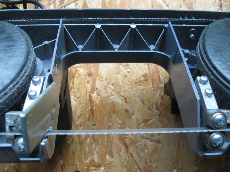

mal som podobnu pilu malu WOODSTER PB06 jemne zuby a presne ako pise shaolin ak by som mazal
mam tie gumenne kolesa oblepene sponou a znicene.
Pas by sa na nich smykal, ked je suchy este to dokazu dat dolu tie kefky (dorobene)
ALU som rezal gulatinku a 30x30x2 a aj zelezo 20x20x2  na tu pilu bol len jeden typ od WIKUSu aj preto isal prec je to hobby trieda.
ani nie hobby je to modelarska tak 10mm rezat a obcas 2x rocne nieco kovove big_smile 30x20 a veeela casu

Aké gumenně? Pila na železo nemá gumenné kolesá, gumenné kolesá má pila na dřevo. Vždyť i ve jménu pily to máš: WOOODster .... smile

Pafik otvor oci alebo skus studenu vodu PB06 vyzera vnutri takto a tam vidis ako to dopadne ked sa pili WOOD big_smile
http://www.svarforum.cz/forum/uploads/3922_pila06.jpg
gumaaaaa a gummma2

Zaujímavý eliminátor pretáčania pásu. Kedy ho využívaš?

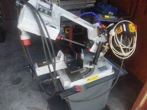

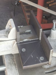

Ja som si vyrobil, takú operu pri rezaní, myslím si, že to je omnoho lepšie.
http://www.svarforum.cz/forum/uploads/thumbs/452_img_20210721_145754.jpg
http://www.svarforum.cz/forum/uploads/thumbs/452_img_20210721_145806.jpg
Gamastar 196LS PFC Synergii

Tento typ zveraka ma BOMAR od vyroby aj kolmym pritlakom a ryhloupinanim
ma to v CENE tongue
https://www.bomar-pily.cz/w/800/img/catalog/gallery/101.001.B4/3-detpd120_schnellspannstock.jpg?v=0
