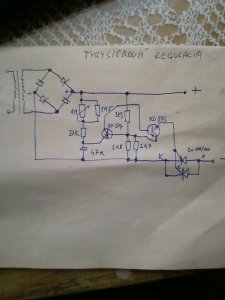

diki za rady ,ano tyrystory su nahrada za diody ,rozmyslali sme s kolegom aj nad touto regulaciov(tyrystorovov) ale skrinka je hotova a neviem ci by to tam voslo, mam jednu schemu s tou regulaciov ale je to tam riesene tak ze usmernovac je osobitne aj tyrystory su osobitne ,dnes sme to ladili tu  triak regulaciu skusali sme elektrody od 2-3.15 vari vsetko po natiahnuti obluku to vedelo sem tam prilepit (ked som siel s elektrodov blizsie ku kovu)ale asi to je len vec zvyku viem ze ten triak neni idealny ale co uz  ps-ako sa tu vkladaju obrazky? zajtra by som tu hodil tu tyrystorovu regulaciu co mam v robote ,ci to je vobec k dacomu dobre myslim funkcne

http://www.svarforum.cz/forum/uploads/thumbs/3900_fotografia093_e1_2.jpg
toto asi nebude vhodne co?
ps- to vysoke napetie a tu malu zmenu napetia  pri regulacii za usmernovacom sposobuje triakovy regulator sme dnes zistili v robote ,odpojili sme triak regulator na primare a dali sme tam regulovatelny zdroj 0-250v (10A) a za usmernovacom to regulovalo uz od 72v-98 tak ako by to malo byt a nie od 98-100V

to je vobec nevhodne , potrebujes tam spatnu väzbu a tlmivku nulovaciov diodov ...  tou regulaciov iba regulujes napetie a nie pozadovany prud .  male napatie a logicky aj mensi prud , potom nechce ti zapalovat obluk ... alebo sa mylim ? :-) potrebujes nieco taketo http://www.svarbazar.cz/phprs/storage/d … 00_sch.pdf
http://www.svarbazar.cz/phprs/download. … mp;sekce=3

jasne rozumiem,tusil som ze je to nevhodna regulacia,ale toto asi nebude realne pre mna(co si vlozil) predpokladam ze tu musi ist velka tlmivka,uz teraz to ma cca30 kg a to tam proste nevojde a 2 skrinky nechcem,inak dik za rady
