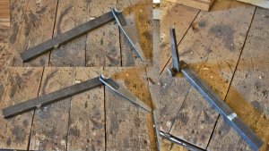

Re: pomocky pri vymeriavaní
Zdravím. Tak já sem si na šikminy vyrobil takovou měrku:
http://www.svarforum.cz/forum/uploads/thumbs/3218_dsc_1725.jpg
Povolením šrubu si nastavím přiložením na nějakou šikminu úhel a podle toho to pak přenesu na matroš, který chcu řezat... :-)

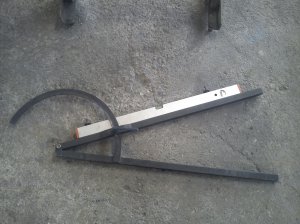

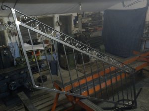

Pridávam aj ja svoj merací prípravok na schodiskové zábradlia.Meriam si v teréne preponu trojuholníka ,zároveň mi to potom v dielni slúži ako zvarací prípravok k nastaveniu presného uhla.Funguje to dobre.http://www.svarforum.cz/forum/uploads/thumbs/5867_dsc02172.jpg

#21 07-04-2015 08:36:16
http://www.svarforum.cz/forum/uploads/thumbs/5867_dsc02142.jpg
Mne ide hlavne o tieto sklony.Pre rezanie si uhol zmeriam uhlomerom.No zvárať podla malého uhlomera je nic moc.Metrové ramená prípravku sú už dostatočné pevné.
