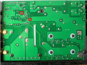

Po dlhšej dobe nečinnosti, je zváračka opravená. Ďakujem všetkým, ktorí mi pomohli, hlavne zverejnením schémy zapojenia riadiacej časti, ako aj silovej časti. V konečnom dôsledku bol po celej tej výmene problém "iba" v neviditeľnom odparenom spoji na DPS. Jednalo sa o cca 5mm spoj, ktorý úplne chýbal, aj keď v laku to vyzeralo ako by tam bol. Po prepojení a precínovaním spoja zváračka pracuje bez akéhokoľvek problému. Ešte raz ďakujem za pomoc.

Ak môžem poradiť z vlastnej skúsenosti, je dobré sa zamerať aj na samotnú dosku plošného spoja, pri tom vystrelení VIPER-u sa dejú veci kedy statočne trpia aj jemné vodivé cesty na DPS(doske plošného spoja). Je potrebné podrobne !!! prezrieť dosku zo strany spojov aj súčiastok, či niekde nechýba spoj. Spoje sa vedia úplne odpariť, zostane po nich iba drážka v laku, ktorá sa javí ako spoj, ale v skutočnosti tam meď vôbec nieje. Pri mojej oprave som jeden takýto spoj objavil hneď, bol to spoj v blízkosti VIPERU na zem. Druhý odparený spoj som objavil až po preskúšaní všetkých možných súčiastok a ich výmene. Rovnako je potrebné sa zamerať aj na riadiaci modul, kde som v mojom prípade menil SMD tranzistory asi 3 ks myslím že aj nejakú SMD diódu, riadiaci obvod SG, aj operačný zosilňovač LM324. Pri vystrelení VIPER-u sa dostalo napätie cca 320 V do napájacej vetvy celého zdroja a statočne sa tam podpísalo. Stojí za hriech sa zamerať aj na filtračné kondenzátory samozrejme na malé napätie, lebo tento napäťový šok môže odpariť aj ich interné spoje, prípadne spôsobiť ich interný skrat. Na zdroji, ktorý som opravoval ja zostala nedotknutá iba výkonová časť. Zváračka už je u majiteľa a zatiaľ je spokojný. Oprava takto zdevastovanej zváračky už pri dnešných cenách je aj tak otázna, určite no nie je práca na zisk, skôr iba ako možnosť "vyučiť sa". Keby bolo možné urobiť fotku z dosky z obidvoch strán, mohol by som na ňu naznačiť, kde bola chyba v mojom prípade. Čo sa týka relé musí zopnúť po pár sekundách a dosť rázne za súčasného rozbehu ventilátora. Je to ako píše atishajn softstart, kontakty rele v podstate prepoja výkonový odpor, ktorý slúži na obmedzenie prúdu pri štarte.

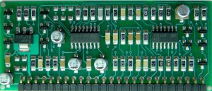

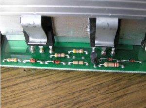

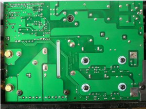

Dík za popis závady.Já už jsem tak daleko,že Viper funguje ventilátor se točí a rele sepne.Jen mi dioda zhasne a na vstupu trafa z řídící části do silové nenaněřím žádné napětí,jen 16V proti zemi asi vadný BSP373 ??Tady ti dávám foto desky:

#13 30-06-2013 22:43:06
dm128
Registrovaný: 17-10-2011
Příspěvky: 13
Re: Problém s COLT 150
Do obrázku som vyznačil kde bol problém v mojom prípade. Čo sa týka popisu poruchy, dióda po úspešnom štarte zhasnúť má, to je v poriadku, na výstupe (zváracích svorkách) by si mal namerať cca 70 V naprázdno, čiže bez zaťaženia. LED má svietiť až v prípade prehriatia zváračky dokedy nevychladne, za bežnej prevádzky dióda svietiť nemá.
