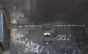

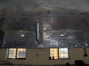

Postup pro svařování koutáku nad hlavou se neliší od svaru v PB.Nejprve se zavaří kořenová housenka, potom housenka na pásnici a nakonec na stojině.Problém je trochu nad kontrolou symetrie profilu svaru.Měl by to být rovnoramenný trojůhelník, v poloze nad hlavou má svařeč tendenci svar mít více na stojině.To je třeba hlídat.Jinak svar 6x6 mm, to je velikost zhruba a4, což je na jednu vrstvu elektrodou 3,2.Proud tak 120 A, s méně se bude lepit.Pokud má být svar pořádný, zapomenout na invertůrky na 230V, s tím se nad hlavou vařit elektrodou 3,2 nedá.Pro ukázku koutový svar nad hlavou při opravě železničního vozu
http://www.svarforum.cz/forum/uploads/thumbs/4066_hpim9709.jpg
http://www.svarforum.cz/forum/uploads/thumbs/4066_hpim9709k.jpg

to ŽOS: Tak to je perfektní, taky jsem musel už ten malej invertor na 230V vyměnit za HSL 500A protože pak jak se to zahřálo tak se to začalo vypínat, zkusím to na 120A a pak dám vědět, budu s tím ještě trochu bojovat, nejhrší že na to mám už jen 3 týdny a to jsem ještě ve výrobě..
jinak to máš pěkně svařené, jo když někdo elektrodou umí to je pěkné...
