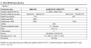

to snad neni mozne nevim kde jste vzal tyhle udaje . vy ste si vygooglil prvni obchod a to svarecky a tam to maji chybne napsano hovori o tom uz i fakt ze u PFC verze je tomu zase jako u vyrobce 190A / 60% a 170A/100% tak toho už asi nechame tady mate vycuc z navodu
http://www.svarforum.cz/forum/uploads/thumbs/3255_navod_na_gamastar.jpg
http://svarforum.cz/forum/uploads/thumbs/3255_letak.jpg
dale no comment.....

Nerob si zo mna blázna, najskôr spletáš že porovnávam MAHE, ktorý má synergiu a ty tu teraz v podstate hodíš to iste, ved porovnávajme porovnatelné
a teda porovnávajme GAMASTAR 1700 s GAMASTAR 1900,  teda stroje jednej triedy a nie GAMASTAR 1900D PFC
Znovu ti zopakujem že je úplne nereálne aby z nižšej 1700 vymačkli viac ako z vyššej 1900, a ten obrázok čo je vyššie je len výrez z katalogu výrobcu !!!
Nájdeš si to presne tu http://www.oblibene.cz/userdata/shopimg … 2010-2.pdf strana číslo 9.
Skrátka si bol oklamaný výrobcom OMICRON a nechceš si to priznať, ten OMICRON má teda za ušami daleko viac ako som si myslel a stavím krk že ten GAMASTAR 170 a GAMASTAR 1700 je totožná mašina len v inom obale a to je všetko

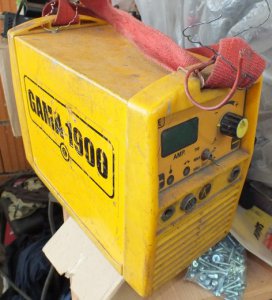

Ivko... nemám slov... koukni sem: http://m274.cz/mgs7/data/DSCF1061.html .... jaký vidíš stroj? Gama 1900 po řadě let spolehlivého provozu.... Přestaň tedy mlít blbosti.
http://www.svarforum.cz/forum/uploads/thumbs/4149_dscf2272.jpg
Přidávám ji ještě zvětšenou, abys neměl pochyb.... podle šrámů si můžeš usoudit kolik práce už nadělala.... no hodně moc.
Gama 1900, OMI 206, Gama 190L

Ja blbosti netrepem, jediné o čo mi ide je že Gamastar 1700 nemá taký zaťažovateľ aký uvádza výrobca, tých 175A je maximum pri minimálnej záťaži a nie maximálnej !!! Ak by ten zaťažovatel bola pravda tak sa ten invertor pri plnom výkone nikdy, opakujem NIKDY nesmie prehriať a za tým si stojím - teda kludne s ním môžem pri plnom výkone ťahať tak dlhé húsenice kolko drôt vystačí a nesmie sa aktivovať tepelná ochrana, žiaden výrobca ešte nedokázal vyrobiť taký invertor, ktorý sa pri plnom výkone neprehreje len český Omicron a to tu máme invertorové zdroje za podstatne vyššie ceny a nikto to zatial ešte nedokázal. Preboha ved sa nad tým logicky zamyslite !!!
A najzaujímavejšie je že samotný výrobca udáva v katalogu u GAMASTAR 1900 menší zaťažovatel ako v letáku, hovorte si čo len chcete papier znesie aj vyššie hodnoty zaťaženia samotný stroj nie...
Katalog Omicronu pre výrobky vrátane Gamastar 1900 http://www.oblibene.cz/userdata/shopimg … 2010-2.pdf
ED 25% MMA / MIG - 190/190 A
ED 60% MMA / MIG - 120/150 A
ED 100% MMA / MIG - 95/110 A
Leták Omicronu pre Gamastar vrátane 1900 http://www.omc.cz/prilohy/GAMASTAR_170_-_1900.pdf
ED 25% MMA / MIG   -   -  /  -   A
ED 60% MMA / MIG   - 190/  -   A
ED 100% MMA / MIG - 170/175 A
Ako môže mať ten istý výrobok úplne rozličné hodnoty zaťažovatela ??? Ale tak jasné marketing funguje a každý si radšej priplatí za výkonnejšie mašinu, aj ked len na papiery

Tady máte důkaz, že se vývoj v Omicronu nezastavil. Katalog je tři roky starý, leták je současný. Nezbyde než si gamastar zakoupit a zatěžovatel zkusit.
