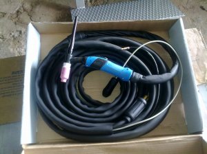

Horak ABITIG SR 26
Zdravim vospolok, chcem sa opytat podarilo sa mi kupit za celkom fajnu cenu horak tbitig sr 26 , na aku zvaracku ma tento horak kompatib. konektor, konektor ma 7 pinov, vdaka
http://www.svarforum.cz/forum/uploads/thumbs/3672_17042013328.jpg
Editoval jafi (16-05-2013 11:12:28)

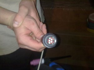

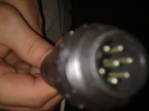

tu su fotky konektora, ospravld. sa za kvalitu, bolo to fotene mobilom
http://www.svarforum.cz/forum/uploads/thumbs/3672_15052013392.jpg
http://www.svarforum.cz/forum/uploads/thumbs/3672_15052013395.jpg
Editoval jafi (15-05-2013 21:03:46)
#5 16-05-2013 09:11:51
Příspěvky: 5013
Re: Horak ABITIG SR 26
jesli dobře vidím tak ten hořák je bez potencometru, takže většina pin-ů nebude obsazena. Je potřeba se podívat jak je konektor připojený a jak má být zapojený konktor DIN. Pak už to bude jednduché, jen se na DIN konktor blbě pájí.

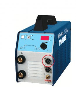

jasne do toho konektora vedu 3 kable ale ma az 7 pinov takze predpokladam ze fungovat budu iba 3 piny, teraz je ta otazka ci sa ten konektor da zmenit, o to pajkovanie mi nejde, potrebujem ten konektor dostat do zvaracky MAHE synergy ktoru mam , ona ma 5 pinovu zasuvku, ide mi o to ci to je realne mozne, zmenit konektor na 5 pin a bude to fungovat, ak ano idem do toho ak nie tak ten horak predam
http://www.svarforum.cz/forum/uploads/thumbs/3672_mahe.jpg
Editoval jafi (16-05-2013 11:08:09)
#7 16-05-2013 11:18:09
Příspěvky: 5013
Je potřeba sehnat samce, který půjde do MAHE a napájet ho místo současného konektoru na hořáku. K tomu je potřeba zjistit zapojení konektoru MAHE. Pokud není dokumentace, tak podle konektoru na stávajícím hořáku, který je s MAHE používán. Určitě to půjde.
