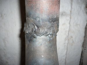

Dobrý den svářeči,
obracím se na vás s prosbou.
Před týdnem jsem si nechal vyměnit v rodiném domě kotel,přešel jsem s plynu na tuhá paliva;konkrétně kotel Viadrus.Ale s výsledkem práce nejsem příliš spokojen,příjde mi jako by práci více méně odbyli.Přikládám některé foto svárů a napojení.
Jako laikovy mě bylo řečeno,že je vše v pořádku a jednatel firmy neví proč jsem znepokojen.
Sváry mi nepříjdou ani jako sváry ale neco úplně jinného.Na můj argument firma reagovala tak,že pokud svar neteče je vše v pořádku.Podle mě by každý svár měl být podle nějaké normy nebo něčeho takového.
Žádám proto zkušenější o radu zda je vše;alespoˇna ppohled v pořádku nebo nikoli.
Děkuji všem za případnou odpověď.

každopádně bych toto také reklamoval...
a myslím si že nebudu sám.
to za 3 roky prorezne vlivem jak se bude měnit teplota vody. v místech kde je slabá vrstva přídavného materiálu.

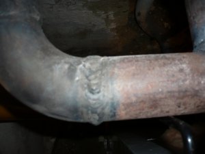

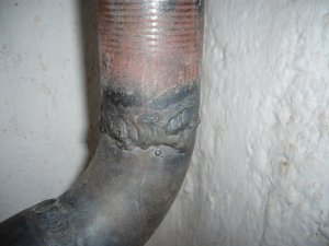

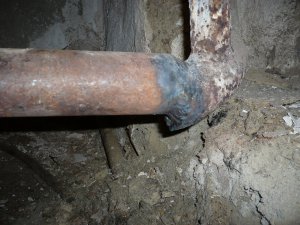

Na té druhé fotce to sesazení trubek to je hnus,stejně jako na té fotce poslední.Nějaký čas to možná vydrží,ale podstatně kratší dobu než kdyby bylo sesazení a svaření provedeno pečlivě tak jak má být.Prováděli natlakování systému?Troufám si tvrdit že ne  jinak by byli nuceni celý to převařit.

Co to sakra je? Ta fita č. 3 Ještě docela ujde, ale ty ostatní, to je humus!!!!! Takovýmu svářeči sebrat papíry.... Tohle chce vyřezat a udělat znovu......

Regulerne bez pardonu reklamovat takhle by nemely vypadat ani svary cerstveho svarece se zakladnim kurzem.Je tam nekolik nepripustnych vad svaru.Jak by rekla Kelisova  "a jdu blejt velebnosti"

Tomu slitku kovu se snad nedá říkat ani svár... ane bože, co je to v tý svářečský škole učili..??????

Tak toto by som nedokazal ani ja ubohy amater. Resp. by som to takto urcite nenechal, kedze sa mi nie vzdy vsetko podari na prvy pokus... Ale to z fotky c 2 by som nevyprodukoval urcite, toto nerobil remeselnik ale poriadne hovado... Ruky dolamat.  A k tomu uceniu, kto toto robil nemoze mat vyucny list. Preskoleny cukrar to urobi lepsie. Pekny den.

Jednotlivé díly musí být přesně sesazené ne jak ta prasárna z fotky číslo 2(když už netrefím výšku tak alespoň seříznu podle potřeby další fitinu,odstraním odříznutím ty skoky a tou seřízlou to opravím.No jo jenže by to bylo další svařování s bůhví jakým výsledkem),sváry pravidelné bez nějakých větších nerovností, odchylek nebo vrubů.Do práce bych jim nekecal,jen ji potom pečlivě zkontroloval v případě špatně odvedené nepřevzal a reklamoval jejich šéfovi,případně odmítl takovou práci zaplatit.Když nám v bytě překládali radiátor já nebyl doma taky jsem byl v domění že to dají do mědi jak mi telefonicky tvrdili.Pak jsem dorazil kouknu a zarazilo mě že je "prý měděná" trubka navařená na klasické topenářské.Nakonec jsem z fachmana dostal že použil původní trubky jen kolínko navařil naopak(a spálil při tom parkety dobytek jeden).Takže se vzala faktura a už se škrtalo.Co si holt neuděláš sám nebo neohlídáš sad

Jestli znovu přijedou , tak můžeš být rád . Ono dnes z ocele topení jen tak někdo nedělá . Už jen ta platba za autogen . No a to přesazení vidím , že je někde v rohu na podlaze , či pod ní . A aby se mu to dobře svářelo , tak to přesadil . Hlavně ty "sváryů hned doře natři a několikrát , zevnitř neodejdou . Jak je zde výše , za pár let stoupačku a svár v rohu dole neudělá na oceli téměř nikdo . Holt sesadit kolínko cu s trubkou a ohřát , to opravdu zvládne každý cukrář . Dělat s autogenem speciální sváry neumí ani 5% celoživotních uživatelů autogenu .

Tak to je hnus velebnosti. To bych snad zavařil líp i když jsem trubky s autogenem nějaký ten rok nevařil... Připomíná mi to moje výtvory z učení smile To chce vyřezat a pořádně zavařit, případně na tom udělat novou pořádnou krycí vrstvu...
