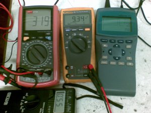

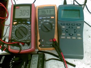

Tak jsem to nechal běžet delší dobu jen do žárovky a sledoval infrateploměrem. Nic se nehřálo, ale po pěti minutách žárovka zhasla.... No věřili by jste tomu, že tranzistor lehce podmáznutý teplovodnou pastou, přišroubovaný přímo na chladič, je po pěti minutách nevodivý spoj. A to jsem měl elox z chladiče osmirkovaný na čistý hliník. Tranzistory od čínana mají zespod kovovou plošku lehce zapuštěnou pod úroven černého pouzdra. Tak jsem je vzal taky jemným smirkem.
http://www.svarforum.cz/forum/uploads/thumbs/2860_obraz045.jpg

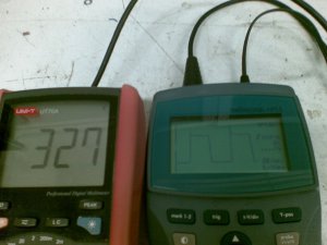

Bez zátěžě přímo ze sítě. Voltmetr na výstupu ukázal 45V. Ale co tam dělají ty špice na začátku obdékníku? Mají 30-40V možná i víc.
http://www.svarforum.cz/forum/uploads/thumbs/2860_obraz046.jpg

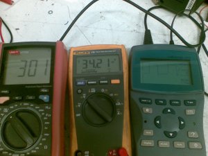

Zátěž do 2ohmů proud na minimum. Kleštový ampérmetr evidentně kecá.
http://www.svarforum.cz/forum/uploads/thumbs/2860_obraz047.jpg
Zátěž do 2ohmů bez proudového omezení.
http://www.svarforum.cz/forum/uploads/thumbs/2860_obraz048.jpg

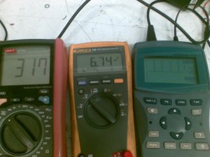

Zátěž 1ohm proud na minmum klešták jsem dol co nejdál (na zem) ale stále lhal.
http://www.svarforum.cz/forum/uploads/thumbs/2860_obraz050.jpg
Zátěž 1 ohm bez proudového omezení. Klešták ukazoval nesmyslných 84A leda že by měřil nějaké max špice, ale stejně mu nevěřím.
Do ohmu jsem to nechal běžet 2minuty voda se ohřála, ale moc do ní nešlo spirála ani nezčervenala smile
Překvapil mě pokles napětí na kondenzátorech. Mám přidat ještě nejakou kapacitu? Při zátěži se začly hřát odpory v rc článcích na tranzistorech. Mám tam 10ohm 5w, 4n7 1000v keramiku. Po dvou minutách byly docela dost teplý, infra ukázal 70C. Mám dát silnější nebo je špatně něco jiného. Vše ostatní mělo pokojovou teplotu.
Taky mě překvapilo, že na tom skoroosciloskopu, je při zátěži a staženém proudu něco vidět. V předchozích pokusech zobrazoval všechno, ale nebylo vidět nic. Takže zlepšení s krátkými vodiči se dostavilo.
Je možný že mi můj staříčký rafičkový kleštáček ukazoval při ohmové zátěži 9A odběr ze sítě? Se mi to zdá taky nějak hodně.

No tak s tím tranzistorem, to je teda pech. Nevím přesně co s tím klešťákem měříte, ale na měření výstupního proudu z invertoru určitě nejde použít běžný  klešťák, co měří pouze AC proudy o frekvenci 50 a 60Hz. Tím se dá měřit tak akorát vstupní proud (ze zásuvky).
Vypadá to, že proudová pojistka funguje.
Když byly dlouhé vývody, tak ty tranzistory nespínaly v pravidelném rytmu, ale náhodně podle rušení proto to nešlo synchronizovat.
34 V na 1ohmu tj cca 1160W, účinost tak 85%, příkon by měl být cca1360W, pokud by bylo lehké podpětí 220V tak by to mělo cucat ze sítě 6,2A - tak tam něco kecák, u klešťáku stačí drobné pilinky na dosedacích plochách nebo v tom kloubu, nejlepší by bylo ověřit údaj ještě jiným běžným měřákem. Můj klešťák už taky dává různé proudy, podle toho, jak dosednou kleště.
Jak je ta kapacita velká? Dokud to nebude pořádně vyzkoušený, tak bych vstupní kapacitu nezvyšoval, protože s vyšší kapacitou to bude tvrdší zdroj - při případném problému tam proteče větší proud.
Špičky na výstupu při běhu bez zátěže jsou sraženy na takovou hodnotu, aby nezlikvidovaly diody, proto tam má Danyk na výstupu trafa RC člen a min zátěž - výk. odpor 4k7. Pokud by hrozilo proražení diod, mohl by se ještě jeden 4k7 přidat. Na tom osciloskopu mi nepřijdou až tak vysoký, asi je to špatně vidět.
70°C by měly odpory v keramice vydržet, hlavně aby nehřály ty kondy v RC článcích. Co je tam za keramické kondy, nejsou to ty hnědé, co když se zahřejí, tak se orosí? Víc bych věřil svitkovým.
Ještě by bylo zajímavé změřit osciloskopem výstupní napětí při max proudu do 1ohmu, jestli výstupní tlumivka udrží napětí.
Po ověření vstupního proudu,(zhruba 6,2A)případně poklesu napětí v síti, bych zkusil svářet s 2 elektrodou na čtvrtinový proud a postupně bych přidával.

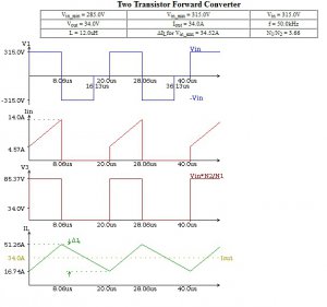

Utaes.wz.cz vyměnil ty R v RC členech taky za 5W.  Nemůže mít tlumivka zkratované závity?
Kde je připojen ten osciloskop, na výstupu trafa, nebo na výstupu za tlumivkou? Zadal jsem údaje do kalkulačky (doufám, že správné), na topnici by měl průběh proudu na 1 ohmu být stejný jako průběh napětí - dolní obrázek.  při 12uH a proudu 34A, nemůže být ani vzestupná hrana tak strmá.
http://www.svarforum.cz/forum/uploads/thumbs/3495_prubih_proudu.jpg

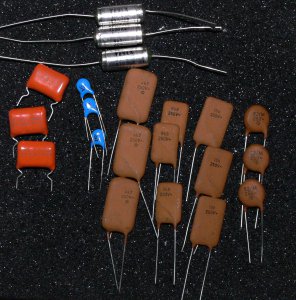

Keramické kondy, hnědé, co když se zahřejí, tak se orosí, jsem si představil nějaké podobné těm odrušovacím na obrázku. Na druhou stranu ty stříbrné Tesly nahoře, když byly určené pro vojáky, zas tak špatné nebyly. Ty modré keramiky do zdroje nebo adapteru jsou použitelné.
Na TC18x zalité do hnědého "hovnového" plastu .  Viz třeba  http://aukro.cz/kondenzatory-tc-180-2-f … 26275.html - na ty jsem si zrovna nevzpomněl, ale když jsem viděl foto, tak se mi vybavily, ty jsou dobré tak do popelnice.
http://www.svarforum.cz/forum/uploads/thumbs/3495_1.jpg

No když byly ty kondy určené pro vojáky, to ještě neznamená, že se dají použít automaticky pro všechno. Neidentifikoval jsem typ na obrázku, připadá mi, že to byly už nějaké typy s plastových dielektrikem a elektrodami z kovové fólie. U těchto typů byly kontakty často prováděny pouhým přivinutím výstupního drátku ke kovové fólii, tudíž zase ta  maximální proudová zátěž nebyla velká. A indukčnost tak taky nějaká bude.  Pro vojáky by spíš znamenalo, že jejich zapouzdření bylo důkladnější, tudíž lépe odolávaly průniku vlhkosti dovnitř a následné degradaci kovových elektrod a průrazu způsobeném provlhnutím, taky díky tomu měly - mají vyšší životnost. A díky plastovému dielektriku měly vyšší pracovní rozsah teplot.
Ty kondy TC18x byly právě známy tím, že jejich plastový obal velice často popraskal a svitek MP papíru  uvnitř byl tak přímo vystavený vlivu vzdušné vlhkosti a kyslíku. Taky teplotní odolnost toho plastového obalu při pájení byla velmi mizerná. Nepopraskané TC18x by snad na nějaké nenáročné nekritické použití mohly jít, popraskané = popelnice.
#66 07-10-2014 20:59:39
pt.kbely
Registrovaný: 26-12-2011
Příspěvky: 887
Re: Stavba invertoru
Nemyslel jsem to tak, že co bylo určeno pro vojáky, bylo nezničitelné, ale že to byla lepší jakost, jako třeba dnes v obchodě brambory 1. a 2. jakost. Ono se pro vojáky nevybíraly jen elektrosoučástky, ale více věcí, např v Destě Děčín, hydraulické pístnice, co neprosakovaly při určitém tlaku, šly do letadel, horší kvalita se použila v Destách.
Ty stříbrné kondy nahoře jsou TC277 4700p/1000V (z boku zalité zeleným epoxidem), jsou sice polyesterové, vývody jsou bodované, nejsou určeny pro impulzní zdroje - tenkrát se ještě nedělaly. Oproti staré řadě TC180 byly podstatně kvalitnější, rozhodně jim nepraskal kryt, při pájení se přívod neuvolňoval.
Pro impulzní zdroje byla určena až vyšší řada TC330,TC341-344 s polypropylénovým dielektrikem.
Kondenzátory se špatným kontaktem - to byla řada TGL5155 -s polystyrolovým dielektrikem (styroflex), byly poměrně malé, vývody měly tenčí, mimo osu a nebyly proti sobě, z boku nebyly zalité, ale zatavené.
Kromě těch modrých na obrázku je to už jen nostalgie.
