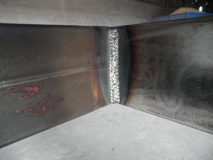

tak tady je ten muj hnus ze to je hnusne vim potrebuju poradit jak to  zlepsit aby to vypadalo k svetu :-D
jedna se o jekly 100*50 tl 3 mm je to stoupacka na strane 100mm vareno 0,8 dratem pod plynem CO2  proud nevim ....
http://www.svarforum.cz/forum/uploads/thumbs/4950_pokus_o_svar.jpg
#14 25-07-2013 17:53:55
Re: svar pod CO2
Jo to vypadá na moc ampér, které tě nutí jet rychleji. Zkus to tak na cca 90A. Při posunu nahoru se posouvej o cca polovinu jedné vrstvy v krajích s prodlevou, přes střed můžeš jet celkem rychle (u druhé a další vrstvy... )

ok diky  jinak dnes sem si to zkousel na WLSP pod smesi  nastaveno 19V a 112A a vypadalo to milionkrat lepe  takze zkusim jeste ubrat proud a snad to bude lepsi

souhlas s Rellikem, že si měl moc velkou svařovací rychlost smile Foto hodně pomohlo

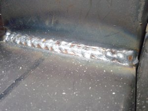

tak sem ubral o stupen  a jel pomaleji v krajich zastavoval (druha vrstva )

otazka zni zda zas nejni proud malej  foto je bohuzel moc nekvalitni ale svar je krasne plochej prevyseni zda moc tak 0,5mm a ve skutecnosti vapada o neco lepe nez na foto  ale co tet zmenit aby byl jeste lepsi ?
